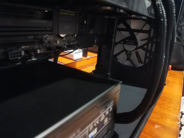

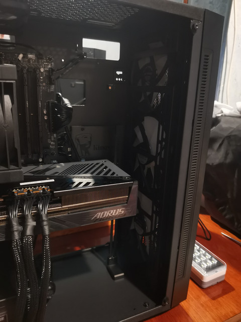

Ребро ж̶о̶р̶с̶т̶о̶к̶о̶с̶т̶і̶ жорсткості. Я у мами інженер. Я і дійсно працюю інженером. :)
Зображення
Зображення
Той випадок, коли заглушка pcie дійсно на щось згодилася.
Тепер результат.
Ну, гарно ж вийшло, хіба ні? B-)
Зображення
Зображення
Зображення
Зображення
Зображення
Зображення
Зображення
Зображення
Тепер під відеокарту на весь розмір дує нижня 140-ка. І кабелі відеокарти також не заважають. Місця стало набагато більше. Залишилося потестити температури.

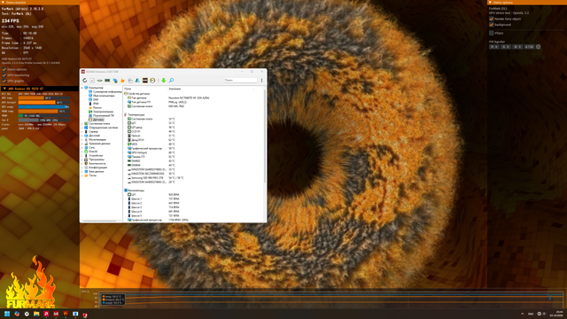

Затестив "новий" корпус. Хоть і невелика, але перемога. Ті ж самі оберти, як і раніше тестив, по 10 хвилин.
1. 3 вдув - 2 видув. ГПУ -1 град, hotspot -1 град, пам'ять -2 град порівнюючи з попереднім результатом в "старому" корпусі. Але це тільки відеокарта. Системна плата -2 град (через це були менші оберти корпусних кулерів).
Зображення

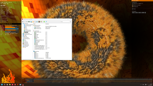

2. 1 вдув знизу - 2 видув.
Melki: ↑ 02.10.2026 23:29так будет только если ты уберешь те два что выше
І що це дало? Гарячіший SSD на 2-3 градуси, оперативка аж +3 градуси, а процесор взагалі +5 градусів. Сподіваюсь, ви більше не будете більше писати про цю шляпу.
Зображення
