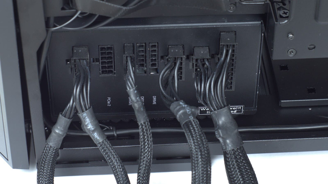

Striker
Звідки: Дніпро
Наче все добре, але в lancool 207 бажано ставити БЖ до 150 мм, а в мене впритул 160 be quiet, та ще й фірмові жорсткі кабелі в обплетенні, які треба гнути під 90 градусів. Але кращого варіанту за таку ціну просто немає. Ще Fractal Design Meshify 3 подобається, але не вартий такої переплати.
Yurius
Звідки: Запоріжжя
Striker: ↑ 30.09.2026 18:44Наче все добре, але в lancool 207 бажано ставити БЖ до 150 мм, а в мене впритул 160 be quiet, та ще й фірмові жорсткі кабелі в обплетенні
150 ка з мякими кабелями в мене вставала с запасом,але невеликим,повинно влізти.

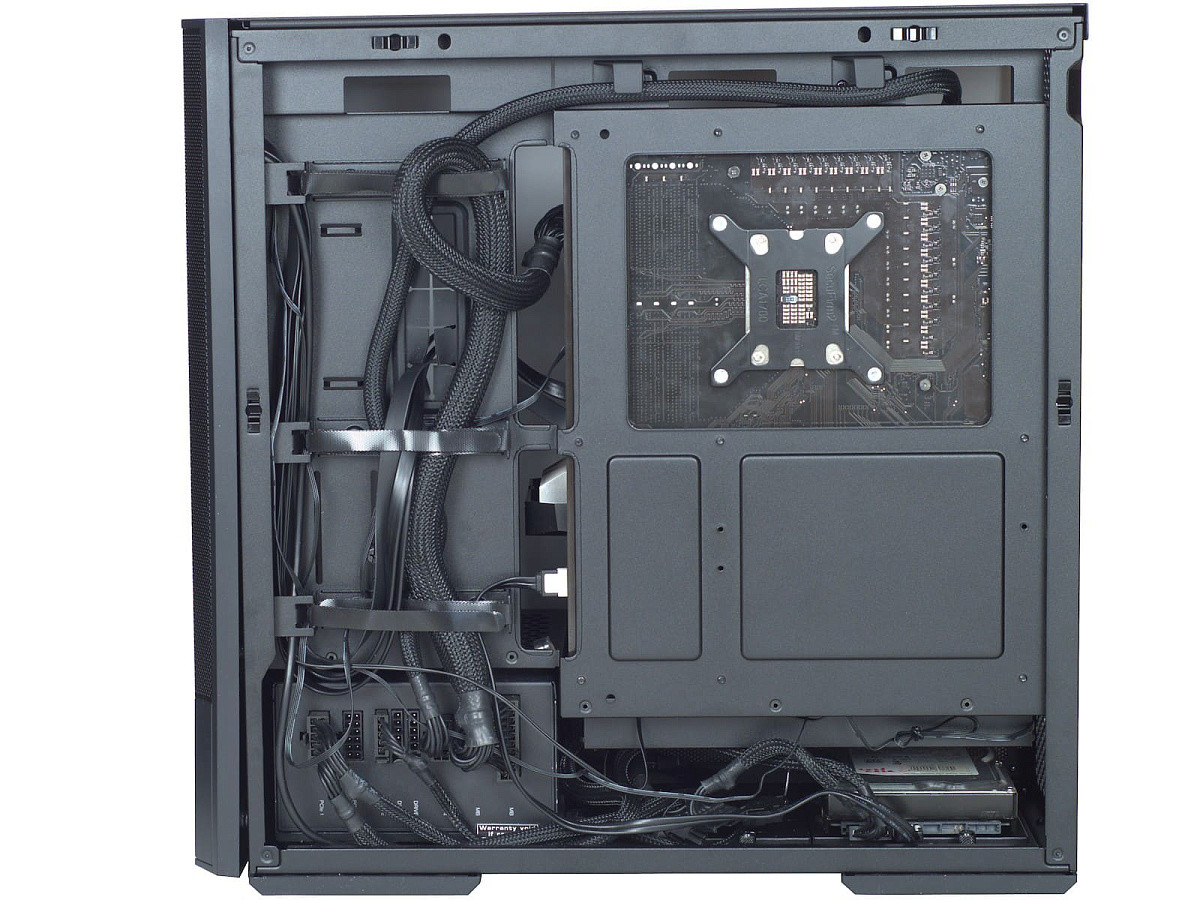

Striker
Звідки: Дніпро
Yurius
Знайшов фото збірки з be quiet! Straight Power 11 650W, який ідентичний по розмірам і також модульний. В принципі, трошки підігнути і буде норм.
Зображення
