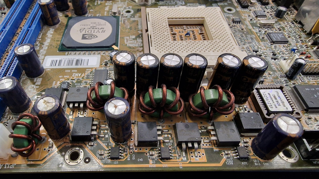

На верхньому фото ще мосфети різних марок і електролітів не вистачає, гадаю, це якийсь самопал.S0N1C: ↑ 23.09.2026 21:08 цікаво, виявляється шо не всі ASUS P4C800-E DELUXE - однаково корисні мають однакову кількість мосфетів в CPU VRM
S0N1C
- Звідки: Dnipro
ну електролитів немає бо я їх як раз міняв, це було пару років тому
але ось наприклад плата на ібеї, теж з усіма мосфетами і теж різними

radical
- Звідки: dp.ua
А казали ж, що треба мосфети, якщо міняти, то треба не те, що однакові, а бажано, навіть одної партії і дати випуску.
S0N1C
- Звідки: Dnipro
так, дуже дивно, особливо якщо взяти до у ваги шо згідно з boardview, це повинні бути IPD13N03LA та два однакові IPD06N03LA
але ж вони не однакові.. навіть ось на ібейних фото

Помиляєтесь друже, я тут якось відписував стосовно P4P800SE що в них є кілька ревізій, в деяких з цих плат по 2 мосфети на фазу, хоча були такі в яких по 3 мосфети. Я маю в себе дві таких різних плати, але ще їх не ганяв для порівняння банальних температур VRM бо там треба тотальний рекап робити. Хоча і без порівняння в принципі зрозуміло, що два мосфети буде суттєво гарячіше ніж три, як мінімум тому що навантаження однаколве а площа відведення тепла менша, та ще й тепло відводиться лише на текстоліт по суті (якщо не зроблено мод з радіаторами).S0N1C: ↑ 23.09.2026 21:08 і отже виходить шо "бюджетна" P4P800 SE має кращу VRM ніж деякі(скоріш за все більшість) P4C800-E DELUXE![]()

У мене P5P800SE з Celeron D без всякого розгону задиміла, дірка в мосфеті. Брат мені все плече парепаяв, плата ожила. Потім вже померла остаточно після антигуманних експериментів з заміною клокера з невідомої причини. Але з чужим клокером і біосом вона достатньо пропрацювала.S0N1C: ↑ 24.09.2026 16:00 доречі, ще з історії цієї плати, вона в мене здихала по VRM при тестах з 3.4ГГц прескотом(здається

Гляньте до речі VRM того ж Gigabyte GA-8IPE1000 Pro2 який коштував як P4P800SE, то вам вже 2 мосфета на плече замість 3 не будуть виїдати очі. Розумію що треба даташити копати і може той один але дуже великий мосфет потужніший, але щось мені здається що ніфіга

а от асуси ставили де що пощастить, в мене на тій трьох мосфетній P4C800-ED були OST 1000 мкФ по платі - виглядали чудово, але всі дохлі
шо там в врм було, вже не пам"ятаю але теж дохле було
в цій двохмосфетній P4C800-ED - Elite в VRM та рубікони по платі, наче всі живі, в P4P800SE - живі панасоніки в VRM і частково полу-дохлі чемікони по платі(деякі пухлі, але навіть пухлі - більш меньш ще мають гарний ESR та емність), так що асус тих років - лотерея

На ASUS цих серій я бачив тільки OST і на SE і на Deluxe, і не скажу що прям самі гірші кондьори, особливо після їх улюблених Nichicon KZG. Але так вони через раз пухлі трапляються, можливо наслідки поганого обдуву, бо траплялись багато плат де все ідеально і працювали норм. Також елітгрупи юзали масово OST які я знімав з декількох плат, пропускав через подібний до вашого але сучасніший прилад, то показували прям хороші параметри для свого віку. Але якщо плату любиш і будеш користуватись, звісно в ключових точках треба все міняти, бо нафіг нада воно або стрельне або потім всеодно відлетить і всеодно будеш міняти, а ще купу часу витратиш на діагностики і печаль що може воно остаточно вмерло від якоїсь олов'яної чуми
S0N1C
- Звідки: Dnipro
от якраз частково полу-дохлі чемікони на P4P800SE - KZG, причому не на 1000 uF як положено, а на 820 uF - отже і тут зекономили
а що до OST - то з ними цікаво, в мене їх багатенько в Shuttle міні компіках, і там всі які з запасом по вольтажу в чудовому стані, типу де замість 6.3V - 10V
а ось вже 12V - 16V, або дуже гарячо було(поряд з мосфетами зовсім) - пухлі дохлі

Да які ж там є нормальні дошки в них? Я влітку взявся відновити дуже побиту долею MSI 975X Platinum Rev.1 а це плата на топовому чипсеті вже під 775. Знайдіть саме цю ревізію на фото в інтернетах і подивіться які там використано мосфети, особливо увагу на вторинні живлення наприклд пам'яті та чипсету. Хоча і в зоні VRM проца там теж весело, але не так як в інших точках. І скажіть мені, це як взагалі на вашу думку, нормально таке пхати під 975 чипсет на платі де написано PLATINUM? Про такі нюанси що ця ревізія не працює з Core 2 Duo я взагалі промовчу, бо це хочеться плакать. Нагадаю що той же ASUS P965 Premium на менш топовому чипсеті спокійно хаває квади Q9450 (особисто юзав) ще й їх розганяє. Ну а про плати на 975X казати не буду, хто їх щупав і так знають (привіт ASUS P5W DH Deluxe)S0N1C: ↑ 25.09.2026 20:19 доречі MSI теж норм дошки робила, не знаю шо там на Р4

О, в мене є така. mATX VIA 694T.S0N1C: ↑ 25.09.2026 20:19
а, ну ще MSI робила дошки і відухи до німецьких Medion - які досі живі і вспливають на усіляких барахолках![]()
- Електроліти - у всіх кишки вилізли. Бачив наїбей нову у кульочку заклеєну - те ж саме, просто від зберігання
- Розгін кривий, целерони з 100 шиною можна, а після 133 шини вже зась
- ISA - не запаяли. Припаяли з братом в чотири руки (я тримав будівельний фен). Працює, але не все, що хотілось.
- Якийсь йолоп з інженерів додумався припаяти на плату під туалатин 1,5В роз'єм AGP замість універсального, вуда помахала ручкою
- Так, ви все правильно зрозуміли, штук із п'ять ревізій, молодші на 694Х, біоси і усіх різні, MSI є MSI
