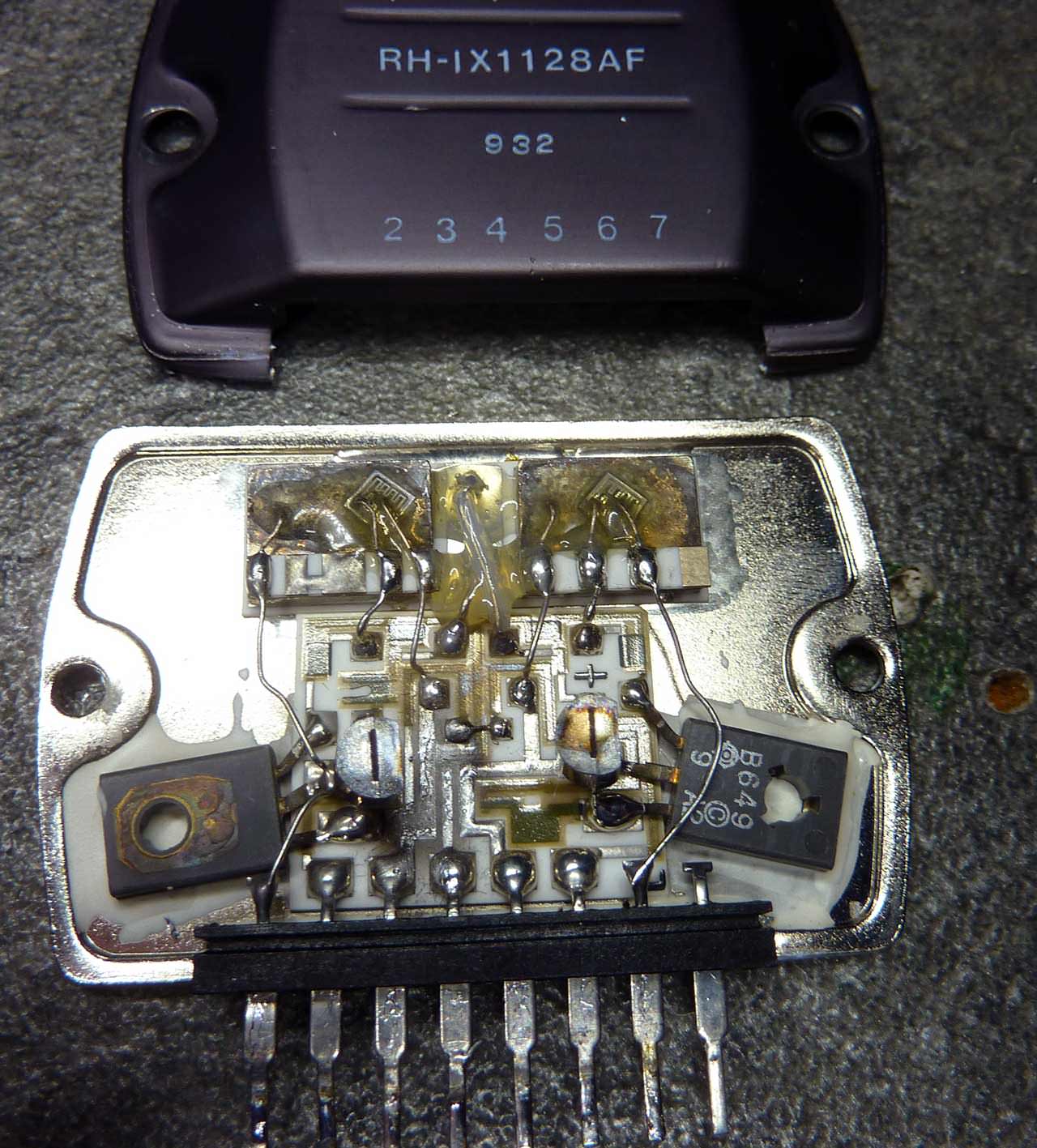

Ти в курсі що STK нормально співають? Якщо не биті.
Оце старий музцентр AIWA якийсь там, вже не памятаю. Непогане звучання.

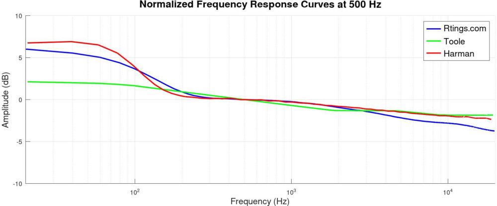

Подивись як Харман пропонує. У нього є чому повчитись.
В плані акустики та як має звучати домашня стереосистема.
Відправлено через 6 хвилин 7 секунд:
Як повинна виглядати ідеальна домашня крива АЧХ? Єдиного варіанту тут не існує. Важливо, що абсолютно плоска АЧХ для нашого слуха звучить занадто худо на НЧ і яскраво на ВЧ. Дослідження Хармана, Брюеля і К'єра та інших компаній та інститутів показують, що в кімнаті нашому слуху найбільший приємний підйом на НЧ, відносно рівного участку по середині і плавний спуск на ВЧ.
Відправлено через 2 хвилини 1 секунду:
Це не я придумав. Послухайте розумних людей.
Відправлено через 11 хвилин 20 секунд:
Ось головне питання. Не кожен підсилювач здатен не це.
Якщо витягне - то буде Hi-Fi.
Чому не акустика? Хороше питання. Якщо підсилювач витягне то начхати на акустику.
Інженери це давно знали. Питання як побудований інтегральний підсилювач і які налаштування.
Можна запитати всратого AI, якщо полегшає.
Відправлено через 27 хвилин 32 секунди:
Тільки на еквалайзері простому того не зробиш. Я пробував і хрин. Може параметричний, якісний якого навіть не видів.
Тонкорецкія чи тонкомпенсація як кому пасує.

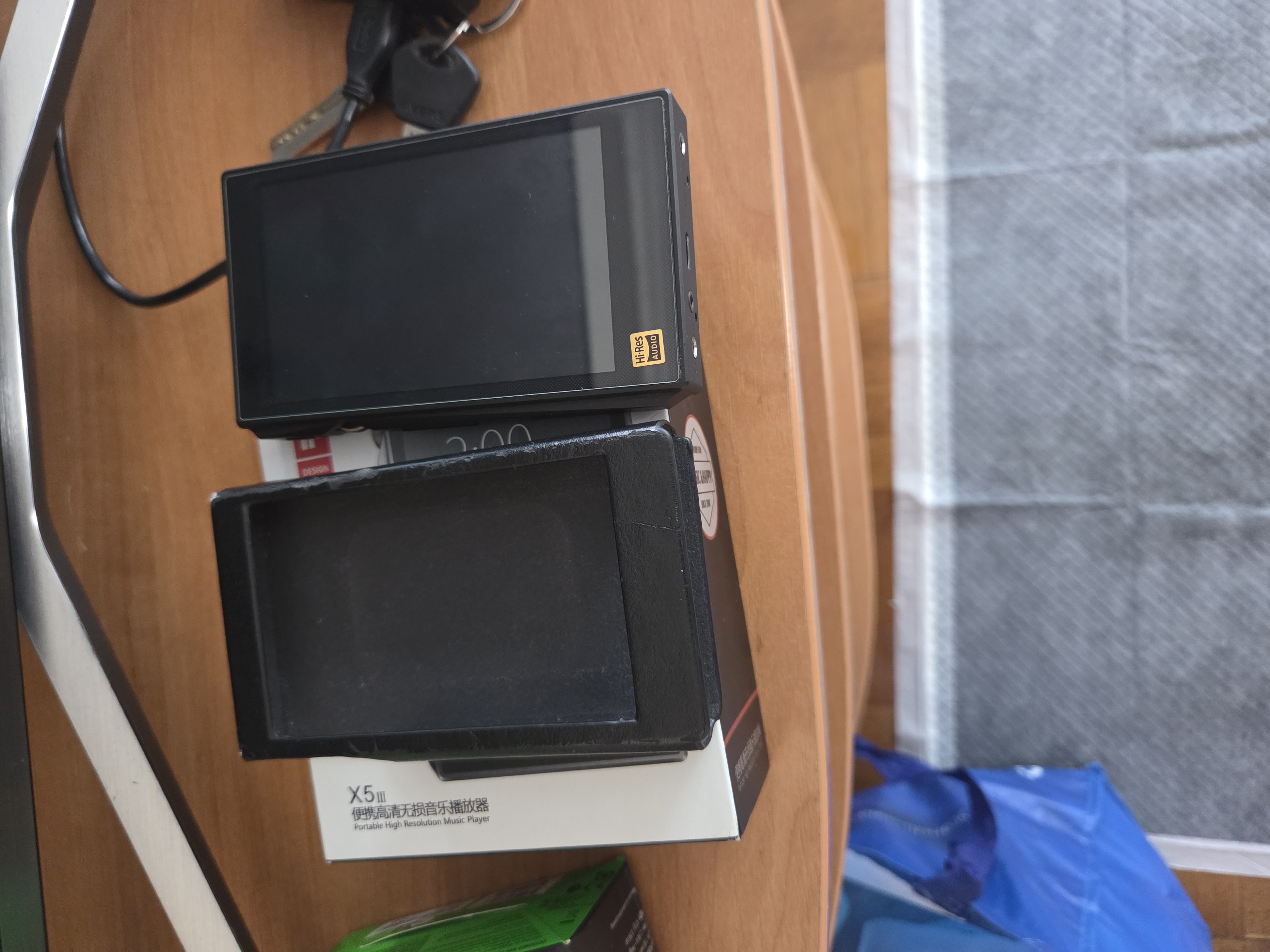

Брати аудіофіли і просто поціновувачі якісного звуку. Подарю просто плеєр FiiO X5 III, працює і як усб цап. Досить не погано звучить. Відтворює і рсм і дсд, і по потужності порядок, для будь яких вибагливих внутрішньоканалок вистачить.
Просто лежить без справи... а баригувати не хочу. із задоволенням дам долучитись кому небудь до якісного звуку. Відправлю нп. Із недоліків не дуже коректно працює енкодер гучності, іноді проскакує.
