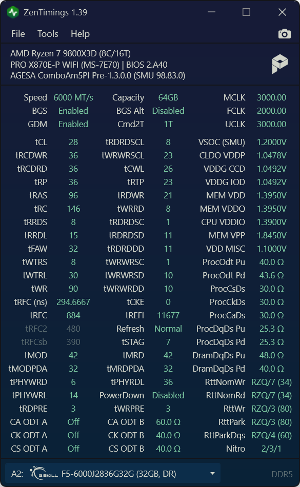

Denvys5, а то что у меня VDDIO - 0.82V это... Ошибка ZenTimings/HWinfo64 какая то ?

Не помогает, может soc voltage надо выше 1,2 ехать, но стремноватоDenvys5: ↑ 22.06.2026 17:57CPU VDDIO руками постав вище, наприклад 1.3В

Как старт, только все параметры ввести, можно даже сразу
mclk=uclk=3000
fclk=2200
rcdrd=37 (36)
rp=36
rc= потом подобрать по минимуму и правилу (любому из двух)
rfc= потом, после получения стабильности подобрать вместе с vdd
rdwr=16
vsoc> или = 1.2v
vddp=(0.95-0.98)v или 1.04v
vdd=vddq=1.36v или лучше (1.4-1.435) под будущие 6200 и меньшие rfc (даже при отвратном продуве модулей памяти)
vddio=1.31v – 1.36 (смело ставьте, ничего не сгорит)
Потом (когда все станет без ошибок), донастроить все сопротивления Proc, Dram & Rtt.
И все должно поехать, но боюсь вы все равно реально ничего не будете делать.

У меня модули на 6000cl30 при 1,35в рассчитаны и с 1,35в они работали на 6200 спокойно на 7950х. Видимо проц реально скамовский попался.vltk: ↑ 22.06.2026 18:23vdd=vddq=1.36v или лучше (1.4-1.435) под будущие 6200 и меньшие rfc (даже при отвратном продуве модулей памяти)
У меня мать позволяет только частоту памяти выбирать и делитель, fclk пока еле на 5600 с 2000 робит. Хотя кстати на 7950х и 2200 стояло, но я не знаю есть ли реально толк от разгона fclk. На х3d камнях fclk вообще хуже гонится
Vddp раньше 1,15в стояло, но нормально работает и в авто режиме. Vddio на 1,35в не помогло, да и многовато наверное с учётом того что х3д камень и мать асрок)) сколько она реально подаст я не знаю

Я так понимаю у всех процов таких чтобы по памяти поехать на 6000 и выше надо задирать soc voltage выше 1,2в и cpu vddio 1,35в и выше? я просто так высоко не прыгал по вольтажу, может поэтому не робит даже 5800?

Капец, запустил полный прогон memtest и на втором цикле опять на 8 тесте 4 ошибки
и это на частоте 5600cl26, правда cpuvddio 1,15в и vsoc 1,1в. Сколько безопасно cpu vddio ставить?

Быстрый поверхностный гугл говорит о том что выше 1.35V VDDIO лучше не ставить, если не идет речь про экстрим разгон.
Но вот MSI в моем случае считает что 1.4V в Авто это норм. А сколько там безопасно, ни гугл ни нейронки не отвечают толково.
Проклацав пачку разных скринов с 6000-6400Mhz на 9000/9000X3D райзенах регулярно встречаются 1.3-1.4V VDDIO.
Забавно кстати что не у меня одного этот датчик в Zentimings и HWInfo64 отображается неправильно.
Заметил на некоторых скринах 0.82 как у меня показывает ошибочно или 0.0

подними vddio, попробуй. Там без проблем 1,30 - 1,40 должно быть.

у меня в биос стоит 1,35. HWiNFO показывает 1.38.
