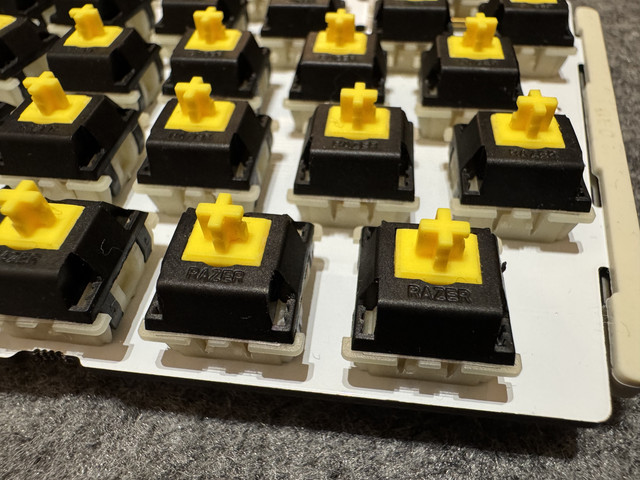

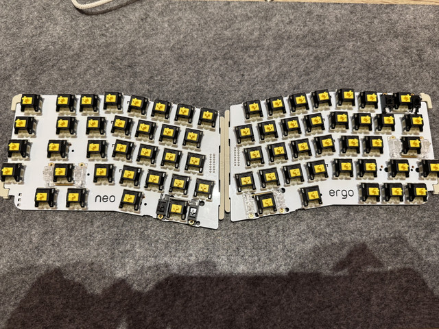

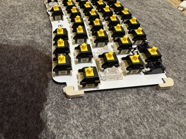

задовбав мене різкий-гучний цокающий звук апстроуку на мілкі йелоу про ще й на нео ерго він якось особливо бісячим виявився, чи у мене знову кудись смаки змінились
було у мене кілька варіантів виходу з цієї ситуації, з яких найбільш раціональніми звісно є:
1) змащення топ-хаузінга і додатково рейлів стему зверху
2) заміна пружини з 15мм на 14мм
але я пішов наркоманським шляхом і зробив razer/ttc yellow pro
тому що цей нейлон який використали в цих разер оранжах виробинцтва ТТС у вже далекому 2016 році він реально мало не найбільш "глухий" з того, що у мене є в господастві. була ще думка поставити топи від інків в2, але це залишив для наступної пачки мілкі йелоу. до речі, пробував черрі -- не робе, занадто тісний топ для мілкі-стему, а міняти разом зі стемами це вже було б щось ще інше, тому черрі було відкинуто.
але рішення з разерами/ттс таки спрацювало, ніякого різкого "ЦОК" на апстроуці більше немає після заміни, а ботом-аут залишився досить типовий для мілкі йелоу. дещо він змінився, звичайно, не скажу що став краще, мабуть навіть трошки гірше, але за те наскільки спокійним став апстроук я готовий це толерувати
рецепт дарую, користуйтесь
