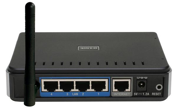

Давайте я попробую объяснить по-тупому.
Есть ADSL-роутер DSL-2600 - у него есть два порта - LINE - это то, куда втыкается тебефонный кабель - назовем это "вход интернета"
И разъхемчик LAN - через который интернет раздается на компьютер/компьютеры, назовем его "выходом".
Есть роутер DIR-300 - у него так же два вида разъемчиков, серенький, с надписью Internet - это "вход интернета", синенькие разъемчики - это "выходы интернета" (равносильно тому, что вы подключите 4х-портовый свитч к 2600му).
Таким образом, вам нужно подключить кабель от провайдера во "вход" роутеров, а компы, к "выходам", наоборот нельзя.
Но и то и другое - это полноценные роутеры, просто они предназначены для разных типов физического подключения.
Вы можете подключить сетевой кабель от провайдера в LAN 2600U - в таком случае, ваш роутер будет попросту точкой доступа/свитчем между проводной и беспроводной сетью, но в таком случае, вам придется с клиентских компьюетров, подключенныхъ через qi-fi вручную устанавливать соединение.
Для уменьшения затра, можно попробовать купить роутер вроде DIR-100, который не имеет wi-fi, а вместо этого, к одному из его портов воткнуть ваш длинк 2600, и использщовать его в качестве точки доступа. Т.е. DIR-100 будет коннектится и раздавать интернет, а в связке с 2600 будет раздлаваться этот же инет по вайфаю.
Но, откровенно говоря, это дурная схема, как тут и говорили, продайте здесь же в барахолке свой 2600 и купите дир-300нру, я думаю там примерно один уровень цены будет.
