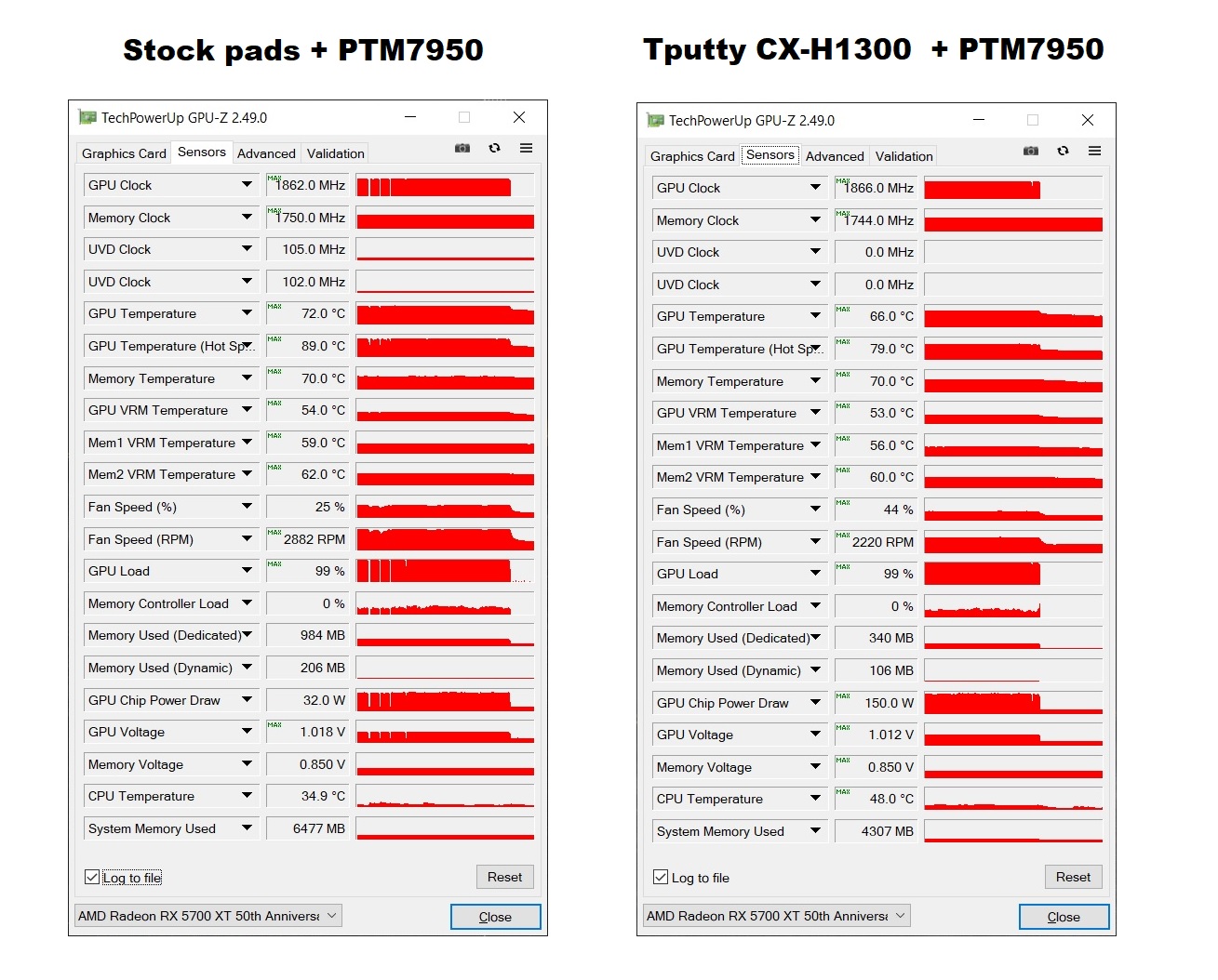

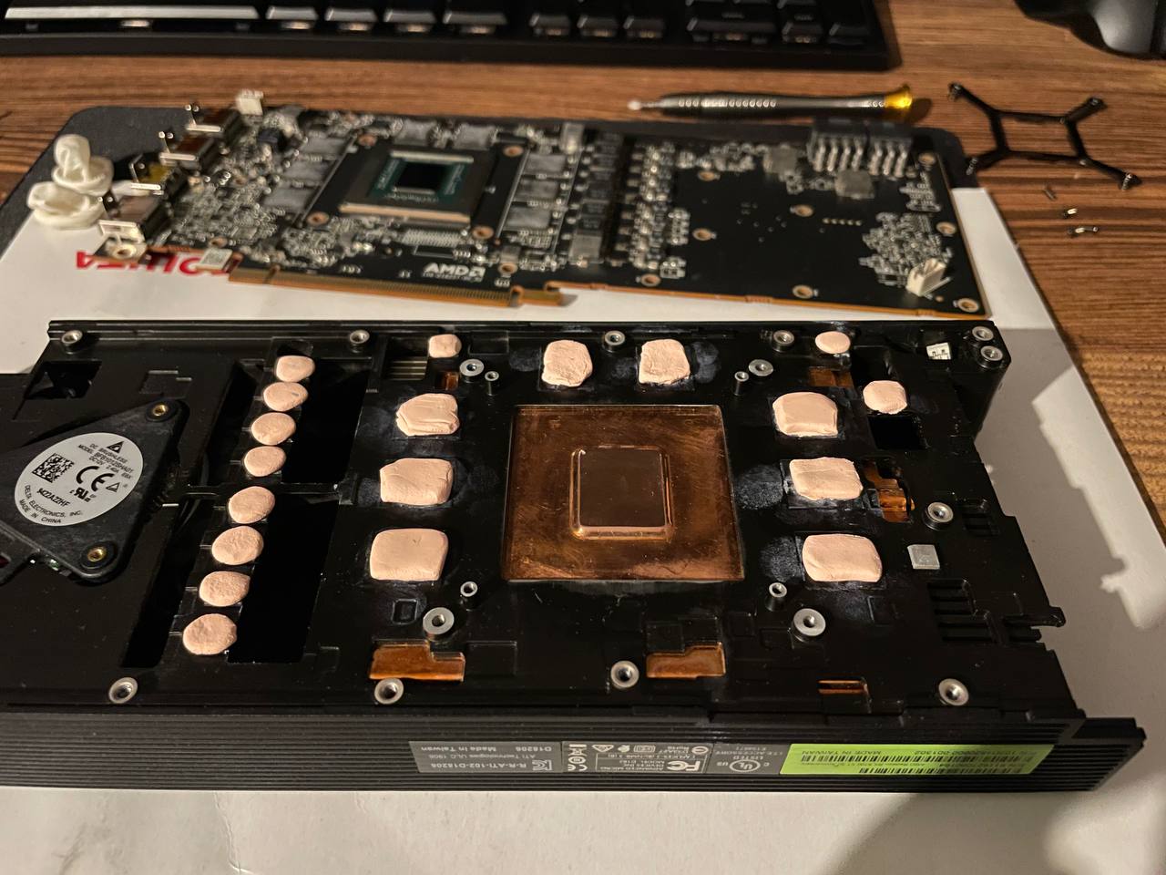

Пересадив карту на PTM7950 і рідкі термопрокладки. В цей раз з серйозними результатами.
Стокові прокладки на память товщиною 1.5мм спроектовані саме під 0.25мм графітовий пад і дуже тверді. При переході на термопасту чи PTM7950 потрібно одночасно заміняти всі термопрокладки для повного ефекту.

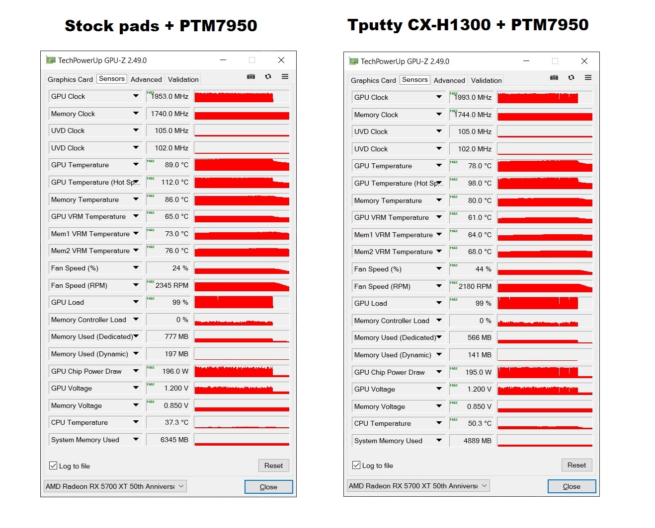

Після їх заміни на рідкі термопрокладки CX-H1300 значно покращився контакт СО з чіпом і температури впали дуже сильно. Результати під спойлерами нижче
Тест прижиму СО і нові прокладки:
Тест в Cyberpunk 2077:
Тест в Unigine Heaven:
Тест в Unigine Heaven без андервольту:
Нажаль через бажання AMD обігнати конкурентів любою ціною з карти зробили душний кірпіч. А їх заяви про температуру 100с+ "within specs" тільки погіршили ситуацію, коли різні вендори теж не поспішили вирішувати проблему прижиму.
