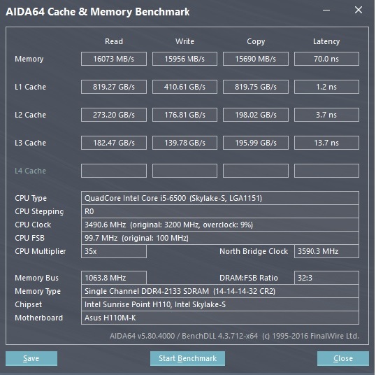

OmTatSat
ядро цп всегда 1.120? Вроде должно быть 1.130 вроде всего сотка но с чем чёрт не шутит, может и из-за этого меньше производительность... попробуйте в биосе добавить на один пункт напругу. Оперативка на какой частоте работает? в аиде можно посмотреть, заодно и тест сделайте, и напишите скорость
CRATOS
как это в биосе добавить? это гуглтся? а оперативку где там посмотреть? я нашел только процент загруженности.OmTatSat:ядро цп всегда 1.120? Вроде должно быть 1.130 вроде всего сотка но с чем чёрт не шутит, может и из-за этого меньше производительность... попробуйте в биосе добавить на один пункт напругу. Оперативка на какой частоте работает? в аиде можно посмотреть, заодно и тест сделайте, и напишите скорость
OmTatSat
всё гуглится) где-то в advenсed overclocking или что-то подобное
вроде норм частота, тест скорости чтения запустите на всяк случай, а лучше "сервис" - "тест кэша и памяти"
CRATOS
OmTatSat:всё гуглится) где-то в advenсed overclocking или что-то подобное
- Вкладення
- Тест кэша и памяти.
OmTatSat
вроде норм, конечно 2 плашки по 4гб было бы веселее...
