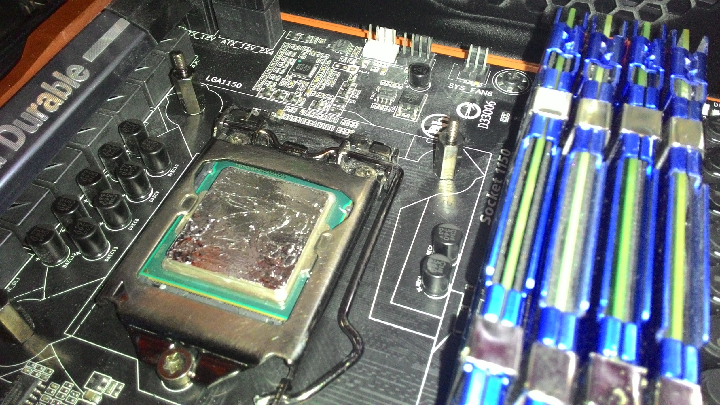

Заменил Arctic MX-4 на Coollaboratory Liquid Ultra и ни выиграл ни одного градуса..
Это нормально ? :(
ЗображенняЗображення
Проц: 4670K разогнанный.
Кулер: Corasair H100i с 4 залмановскими вертушками ~1000 оборотов.

Снял охлад.. На подошве воды отпечаток практически отсутствовал..
Домазал на основание кулера.. ща поглядим ))
В результате того что вчера перевёл четверть тюбика пока учился выдавливать.. то ЖМ уже почти не осталось ((

Проблема решена !!
Спасибо пользователям Crossbow и voronin_jura с этого форума ! :)
Снял охлад, отпечаток на кулере практически отсутствовал..
Намазал ещё и подошву водянки.. собрал..
Теперь всё супер !!
