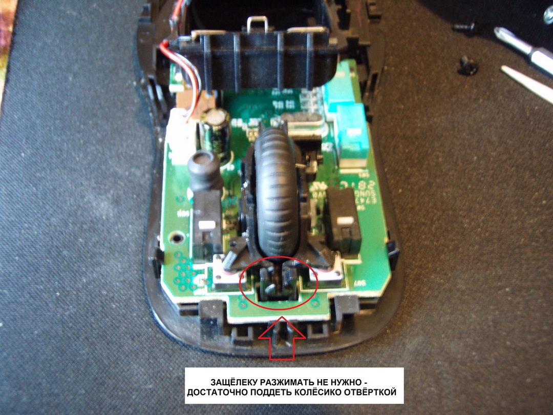

Поделюсь своей исправленной проблемой с
Logitech M510
Перестала работать прокрутка текста в одну из сторон - долго плевал на это дело, но тут пришлось с фотками возиться и оказалось. что прокрутка в редакторе отвечает за размер ретушируемого участка...
Боялся что-то серьёзно-непоправимое обнаружить, а нашёл клубок подшёрстка своей собаки.
Процесс такой был...
К счастью винты оказались под батарейками, а не под опорными ножками:
- спойлер
Разбирать обязательно с задней части:
- спойлер
Колёсико легко демонтируется поддеванием отвёрточкой:
- спойлер
Собственно - виновник торжества - клубок собачьего подшёрстка:
- спойлер
Кнопки клика, они же частично декоративная спинка, тоже съёмными оказались, но весь процесс не влезет:
- спойлер
Вывод такой - данная модель без особых премудростей разбирается дотла и легко может быть починяема при достаточно серьёзных поломках в присутствии донора...
