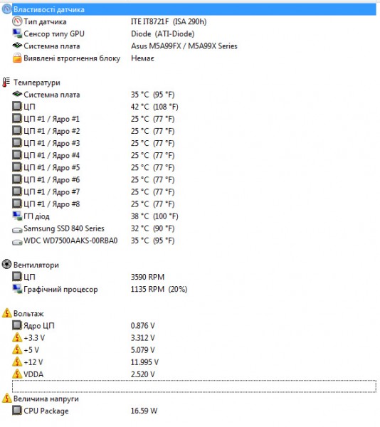

По поводу напряжения
Вкладення
Востаннє редагувалось 09.08.2014 12:38 користувачем RB26DETT, всього редагувалось 3 разів.
Kib
Звідки: Житомир
RB26DETT:Спасибо всем за комментарии, сейчас речь не идет об замене или установке дополнительного оборудования.
Сейчас хочу разобраться что же я сделал не так. Прежде все работало без сбоев. Гудело, грелось но не вырубалось.
Вентилятор крутится, при росте температуры 4к и далее. В биосе ничего не менял, вечером обновил, на всякий случай. Изменений никаких.
Это в простое, сделай в нагрузке такой же скрин, например тем же стресс тестом в аиде.

он греется и выключается ,вроде как :-/
как по мне,все температуры в простое очень даже ничего,если бы криво стоял кулер - куда выше были бы показатели
