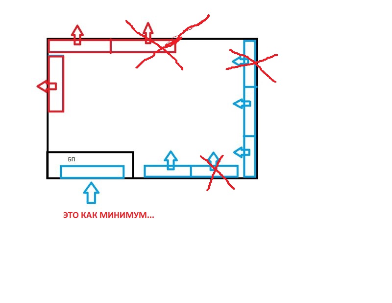

Имхо две фронтальных 140 на вдув вполне достаточно, ну может еще один на дне оставить, но проверить не будет ли это создавать помехи воздушным потокам. Можно проверить временно перекрывая доступ(откл. вентили) воздуха по очереди спереди и сзади, какие при этом будут темпы цп и системы в НАГРУЗКЕ стресстестом. Да и вверху может хватить одной 140. Выбрать из уже существующих направлений оптимальную конфигурацю, а то фиг его знает, какие там вихри закручивает от такого к-ва вентилей, к еще и дуют перпендикулярно друг-другу :/ Ну и писалось уже про силиконовые гвозди.

можно фото этого чуда-юда?

localpirat:можно фото этого чуда-юда?
либо зарисуй простенькую схему,где какой вертун стоит и с какими оборотами...

Noiseblocker
Подпиши на схеме-где какой вентиль - с какими оборотами работает...
