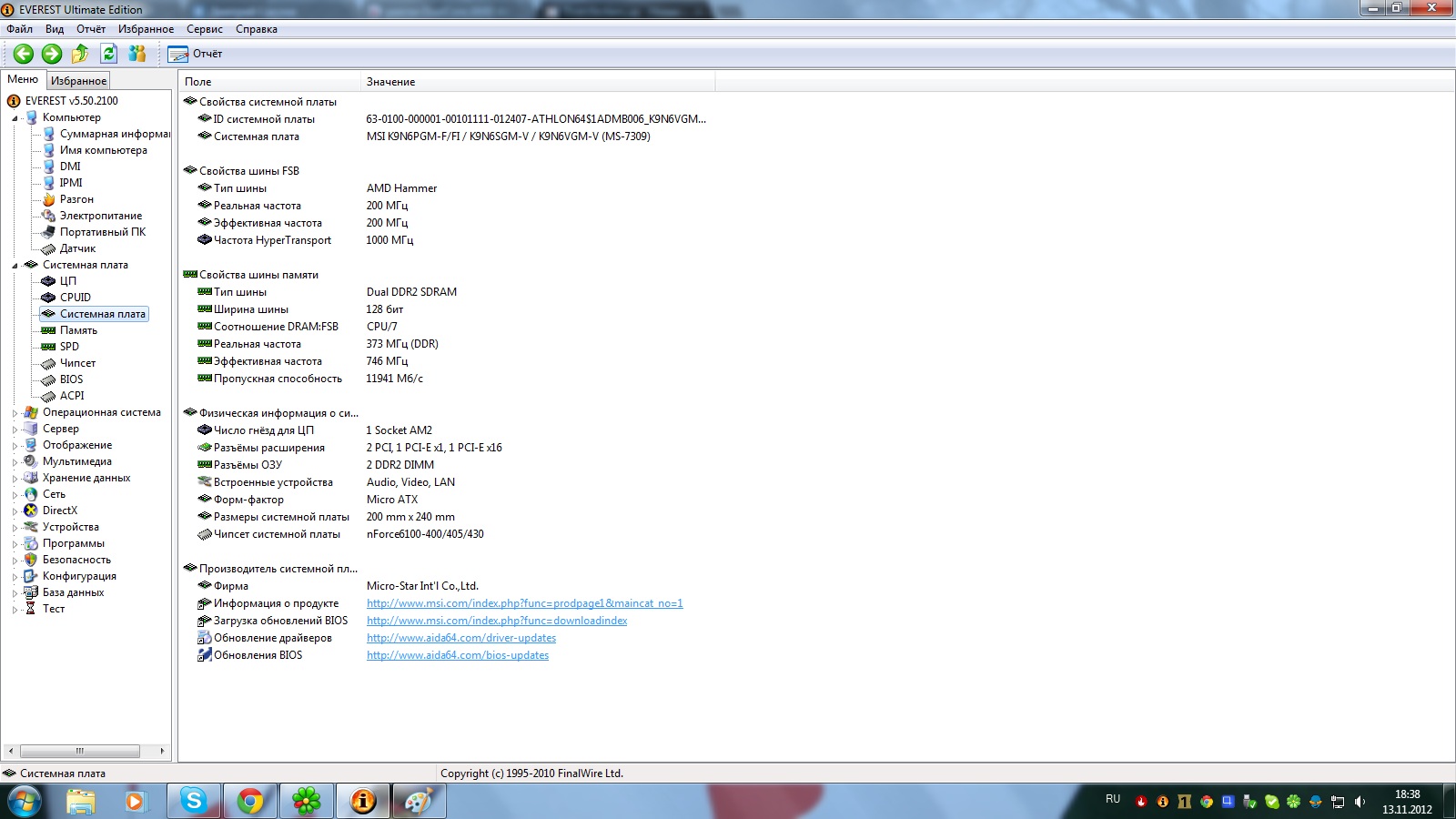

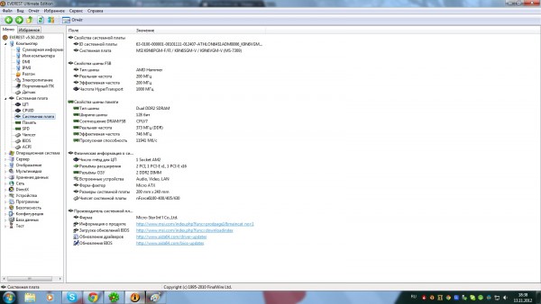

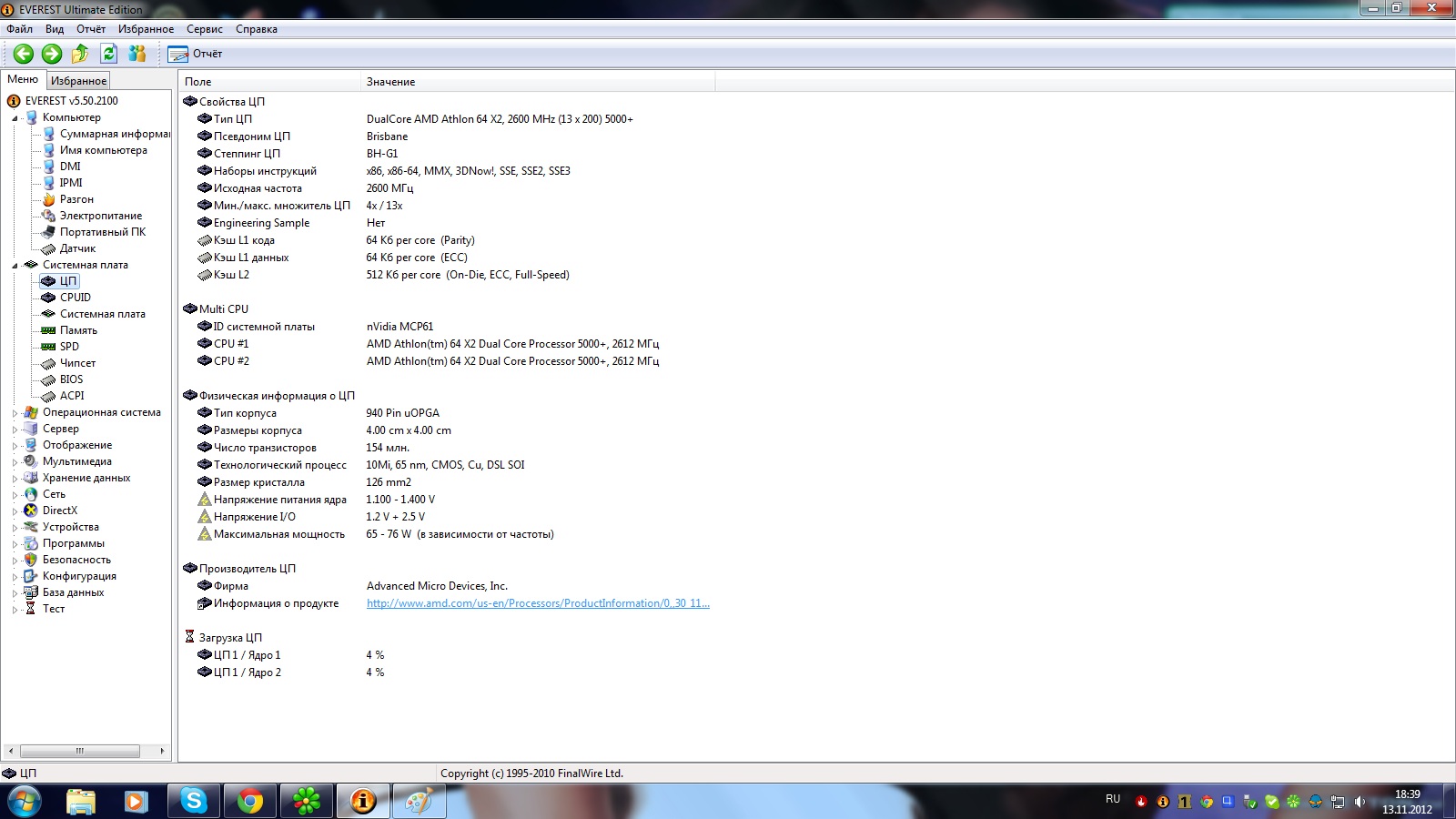

Собрался разогнать свой процессор,почитав яндекс понял что можно с 2600 МГц можно подняться до 3000-3100,но как это правильно сделать ума не приложу,могу только поднять частоту какой-нибудь програмой и спалить всё к е###ям -)
Выкладываю данные с эвереста,охлаждать проц хочу разгоном кулера(на крайний случай открою боковые стенки)
Хотелось бы разогнать через сам виндовс,и разогнать правильно.Сообщения типа купи новый проц к рассмотрению не принимаю) Были бы деньги купил бы... =)Подскажите что надо сделать или что почитать хотя бы...

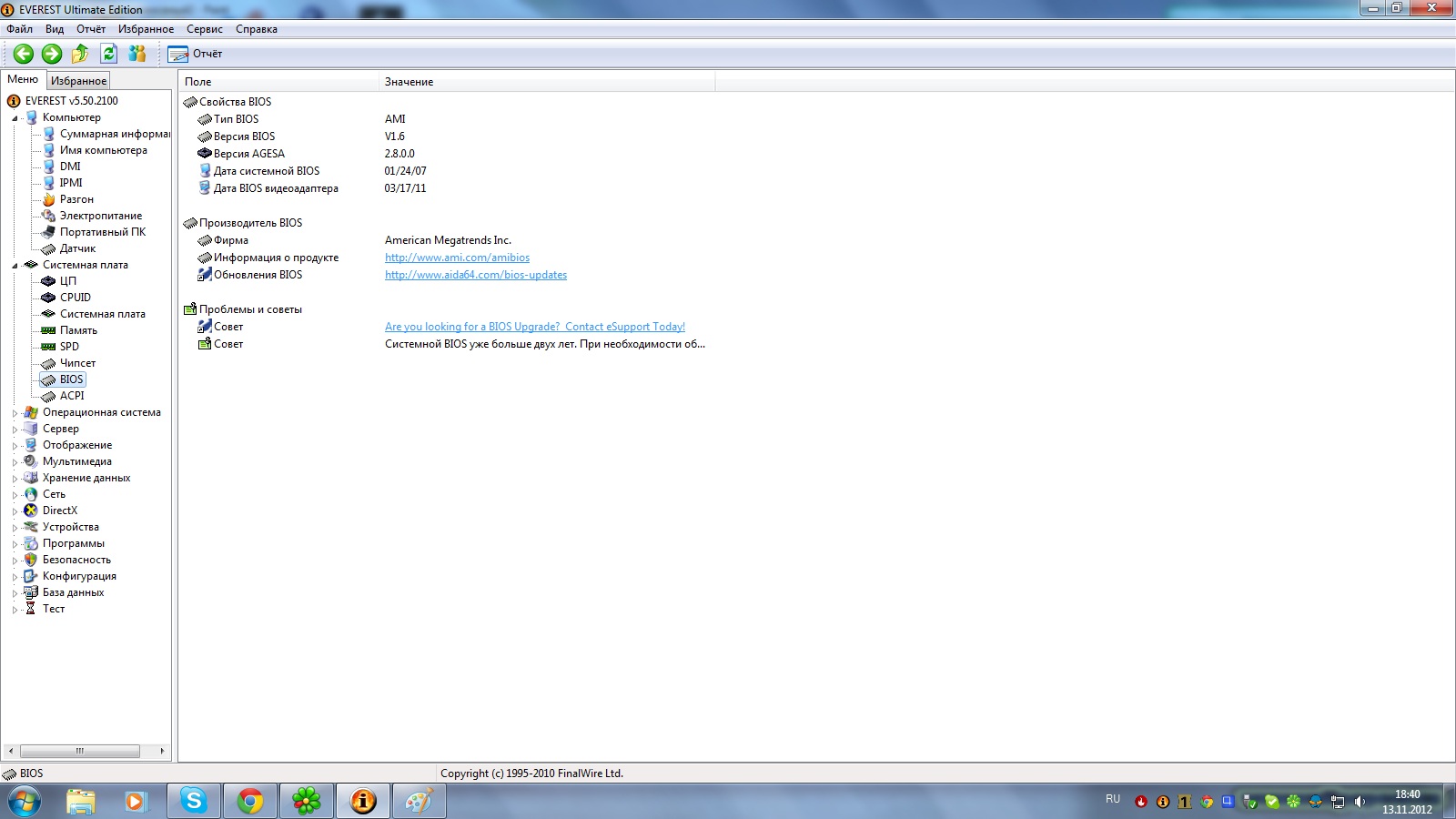

Тогда буду гнать разумно,в биосе почему то строка разгона выделена серым цветом и не доступна?как быть?может биос обновить надо,а где его скачать и какой опять же для меня загадка..

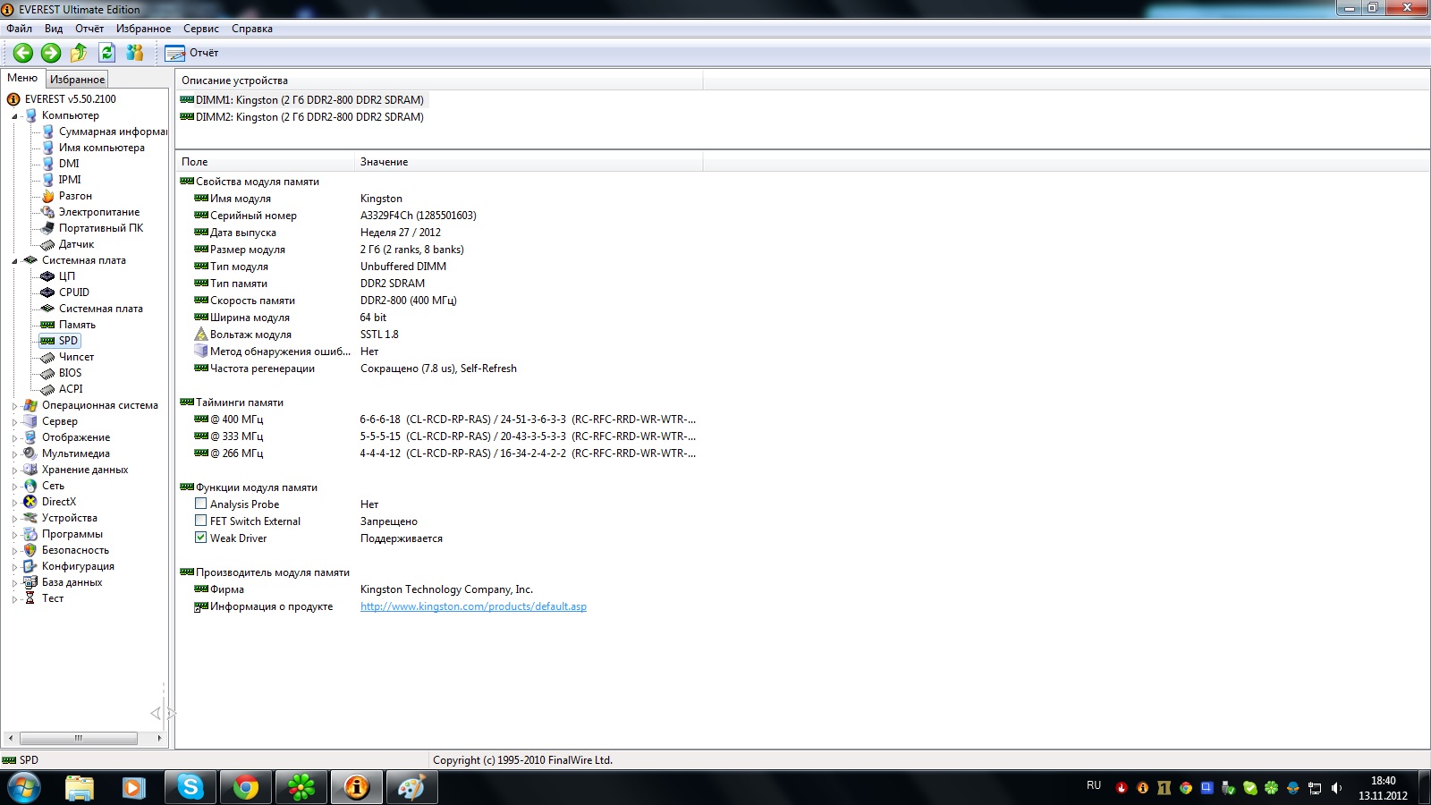

Нашёл выход из положения,скачал программу которая мне подошла (nTune),теперь возникло несколько вопросов,при поднятии частоты ЦП до ~2900(кулер при этом я соответственно разгоняю тоже) компьютер или перезагружается или выкидывает синее окно ошибок где что то про память сказано,это происходит при минимальных нагрузках на ЦП.В биосе частоту ОЗУ могу понизить(для того чтобы не выдти за границы 800 МГц),а что такое HT bus frequence(HT link) я незнаю и как его снизить.Частота на видюхе у меня при разгоне этом не меняется(мне и не надо)

ht это шина Hiper Transport, ее тоже можно гнать нормально.
оно регулируется множителем HT Multipler, у тебя он 4 = 4* на шину твою = 4 * 229 = 916 (по умолчанию было 5 * 200).
если выкидывает в синий екран то что то не ок, или перегрев где то или слишком завышена частота на чем то. это может быть шина хт, оперативка, шина пси-е. а вообще это может быть и предел для этой матери.
