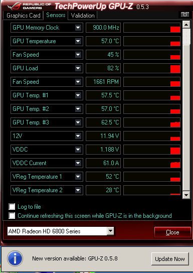

Странные цифры в показаниях. 6870
BigTypoon
- Откуда: Борщагівка - Позняки

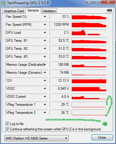

Странные цифры в показаниях датчика температуры VRM. Или это совсем не датчики VRM ?
- Вложения
zmax
- Откуда: Zp
а что вас смущает??!!

Запустил и у себя 0.5.9 на Sapphire 6870 (11179-09-20G). Что странно, после VDDC у меня датчиков нет

В простое и будут холодными, смотрите при нагрузках датчики температур, да и сам GPU-Z глючный в отношении некоторых датчиков, пробуйте версии постарше - 0.5.3 например
Artem_K
На нереференсах очень часто нечитает/недетектирует датчики
Artem_K
BigTypoon
Спасибо
попробую более старую версию
не может быть. VRM такой холодной, какой бы охлад не стоял.
На графике видно что такие же температуры и при нагрузке

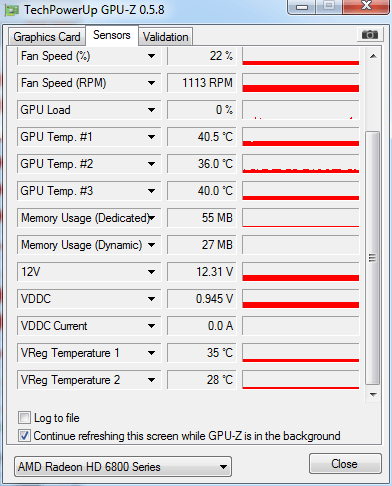

pushyk
- Откуда: Звідки і всі
посмотрел на трех своих 6870, на всех последний датчик 25-26 градусов в любой нагрузке
вот - 6870 хавк и два рефа гигабайт и сапфир
- Вложения
A_A
- Откуда: м.Запоріжжя
да все эти софтовые датчики брешуть
ради эксперимента замерял только что на радиаторе VRM
датчик гпу з - 36.3
термопара 49-50
ось так
датчик гпу з - 36.3
термопара 49-50
ось так

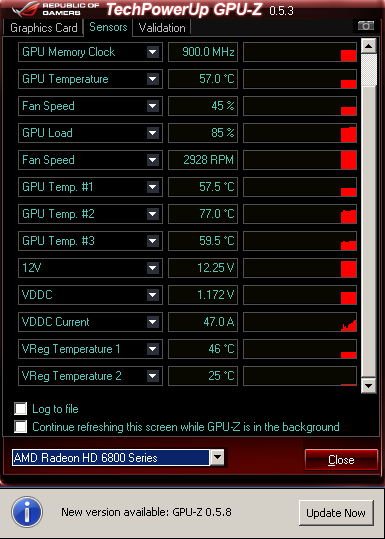

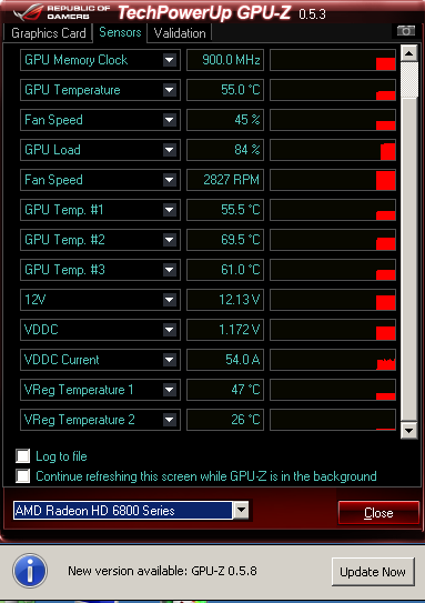

кстати я правильно понимаю VDDC Current это сила тока?? Выходит, по скринам, 60А*1,188В=71,3 Вт всего. И это при нагрузке 82%
То есть при полной нагрузке TDP самого чипа в прыжке не более 100Вт, а остальные 50Вт, по спецификации, память, ну и плюс мелочи всякие, типа потерь, может преобразователи какие.
