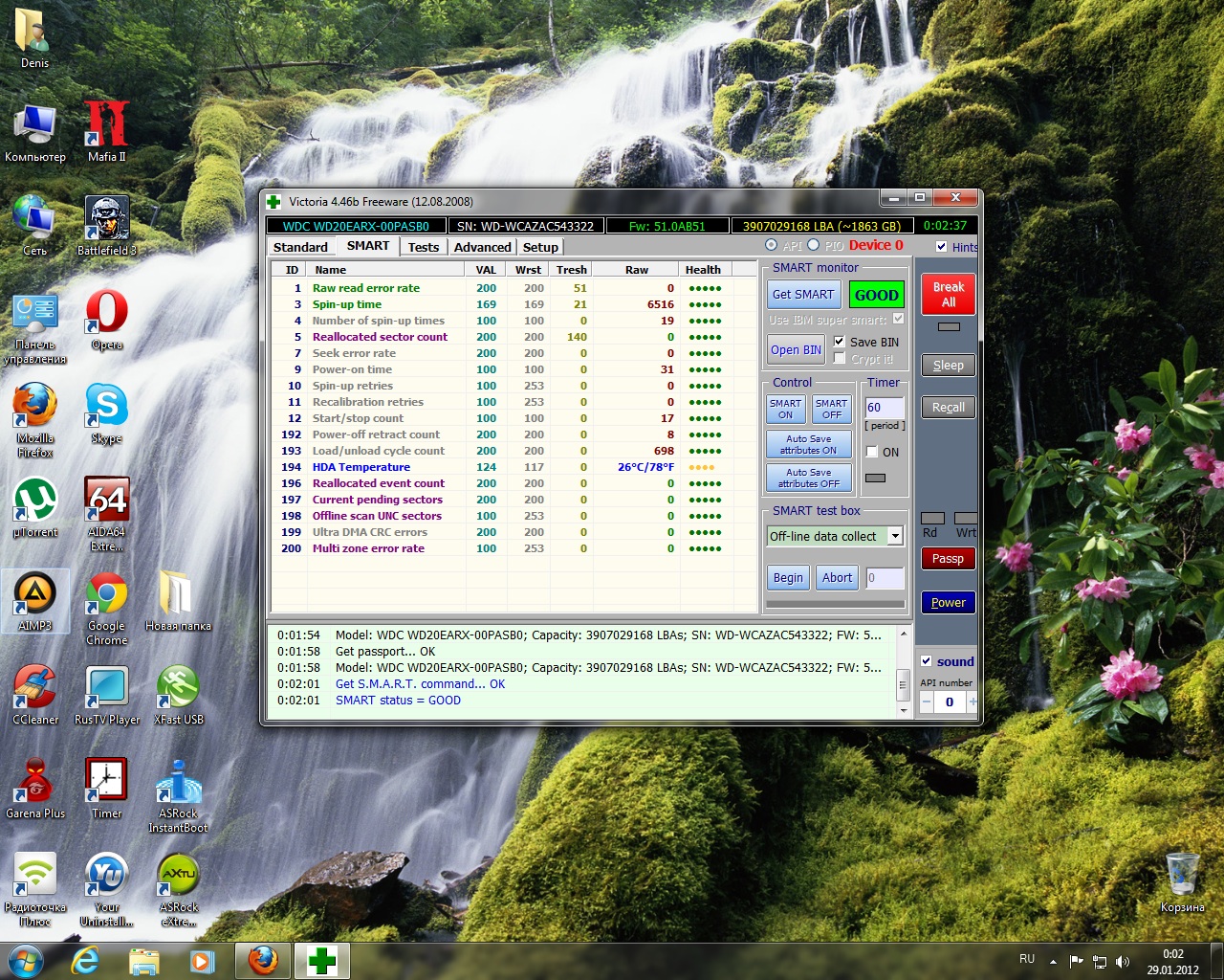

Jererikor, давайте SMART посмотрим. И заодно прогоните на "бэды" диск свой.

Jererikor
- спойлер
- Здравствуйте, форумчане.
Приобрел винчестер Western Digital Caviar Green WD20EARX 2 Tb
Во время работы данного устройства были слышны щелчки. Данную проблему решил путем отключения автоматической парковки головок во время бездействия, при помощи wdidle3.exe /d
Но щелчки все равно остались, но намного реже. И причина этих щелчков явно не парковка головок, тк значение Load/Unload Cucle Count (в S.M.A.R.T.е) остается постоянным при выключении/включении компьютера.
http://i26.fastpic.ru/big/2011/0719/10/ ... 26ba10.png
В чем же причина щелчков?По мне он неисправный - электроника / механика. Неси его в гарантию, меняй.У меня1 ТБ Самсунг тоже щелкал ( стоит в медиабоксе ), зависала картинка пока лазил по менюшкам, а когда просматривал фильм всё было окей. Работал пол года с щелчками, думал пройдёт, в конце концов задолбало.
