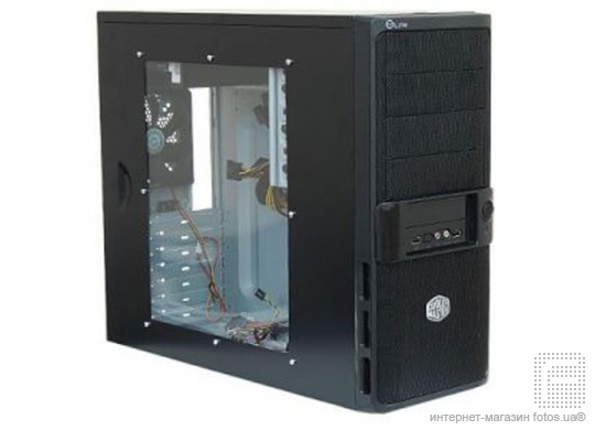

есть готовый- но 2=120мм. сверху снизу
Добавлено через 5 минут 24 секунды:
в акриле сверли балериной супер(похоже на циркуль)
