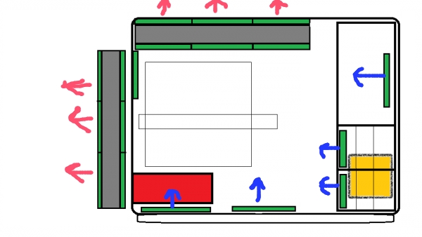

Суть такая, есть корпус, есть 2 радиатора, куча вентиляторов( если не хватит докуплю), надо правильно и максимально эффективно организовать воздушный поток.
Над корпусом висит кондиционер, в БП стоит вентилятор на выдув, на всех компонентах водоблоки, прошу учесть при советах.

стрелками нарисуй куда что дует, а то вроде только один вентель на вдув

Gagarin-ace так человек хочет что бы мы нарисовали что куда дует.
VVbenny
Аватара пользователя
Откуда: Киев
Сообщение
SoulOfONYX в точку, рисуем стрелочками, не стесняемся :D

ну как-то так :D

Тоже так думал сначала, но тогда весь бонус от холодного воздуха из кондиционера пропадает.... :(

VVbenny кондишн снижает общую темпу в комнате,так что бонус вы получите в любом случае.

Ну как сказать, до этого все стояло в другом корпусе, и радиатор находился прямо над верхней крышкой корпуса, так при включенном кондицинере темпа падала на 7 градусов что на матери, что на проце. ( кондер дул прямо на радиатор) наверно просто для вдува сверху прийдется выкручивать вентили на максимум на верхней крышке, что не может не огорчать.....

VVbenny да вообще систтема с таким количеством вентилей не можетне огорчать) :gigi: Говорю как бывшей владелец СВО Можно развернуть все вентиля на моем рисунке в противоположную сторону,но тогда пыли больше будет,да и воздух в верхней части будет задерживаться :-/

Если есть возможность поставить вентиляторы на боковую стенку(на выдув), то всё упростится. Можно будет через верхний радиатор вдув делать, как ты хотел. Задний вентиль в таком случае скорее всего на выдув ставить придётся..

на боковой стенке может быть вентилятор только на внешней стенке и скорее всего только 1, скорее всего 120х120 так как передняя уже сделана полностью из акрила. фото позже :D
Я могу внизу влепить 3 вентиля там и пылевые фильтры есть....

1-ую строку не совсем понял
корпус стоит сам по себе на полу конечно
собственно схематически все указано на картинке, даже мать и видео
реальные фото только завтра будут...

Наружу вынести радиатор нельзя, хоть это и самое простое решение. Первостепенная задача заключалась в том, чтобы все находилось внутри корпуса. Сейчас они вообще стоят в пассиве, 40 - на мостах, 46 - проц, но пока не приехал ватер на видео...

Могу одно посоветовать, хотя у Вас мудрёное расположение радиаторов, воздух должен равномерно прокачиваться через системник (сквозняк). Добавляя пропеллеры сверху, сбоку снизу, Вы рискуете создать разрежённую область внутри, т.е. воздух будет стоять. Здесь важно рассчитать, хотя бы примерно, чтобы задуваемый поток был равен выдуваемому. Вот например у меня две 120-ки на вдув спереди, и две на выдув (одна на БП). Ставлю 120-ку на боковую стенку, температура на видяхе становится выше, так как часть потока идущего спереди просто шунтируется потоком сбоку (боковой пропеллер сразу загружает нижний на выдув сзади системника) и пропадает эффект сквозняка. Здесь важно всё просчитать.

Думаю как-то так... идеи??!!! :idea:
