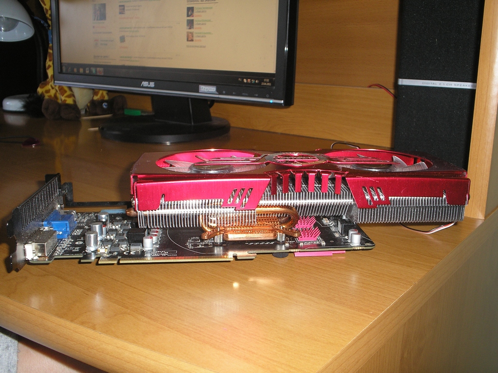

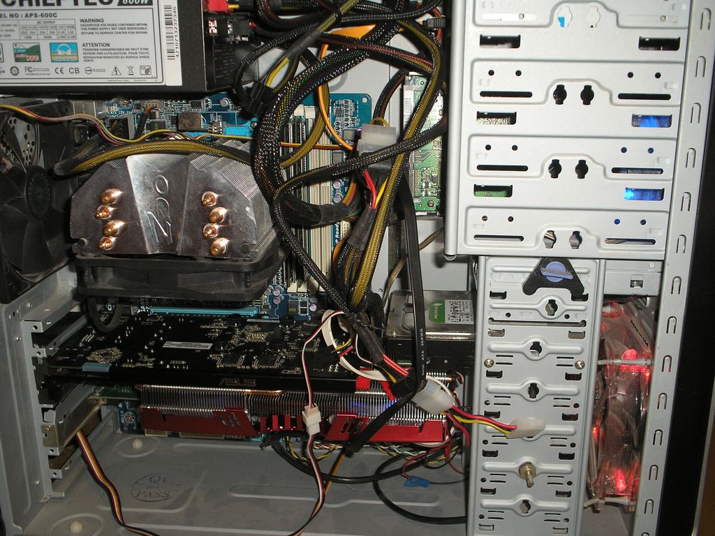

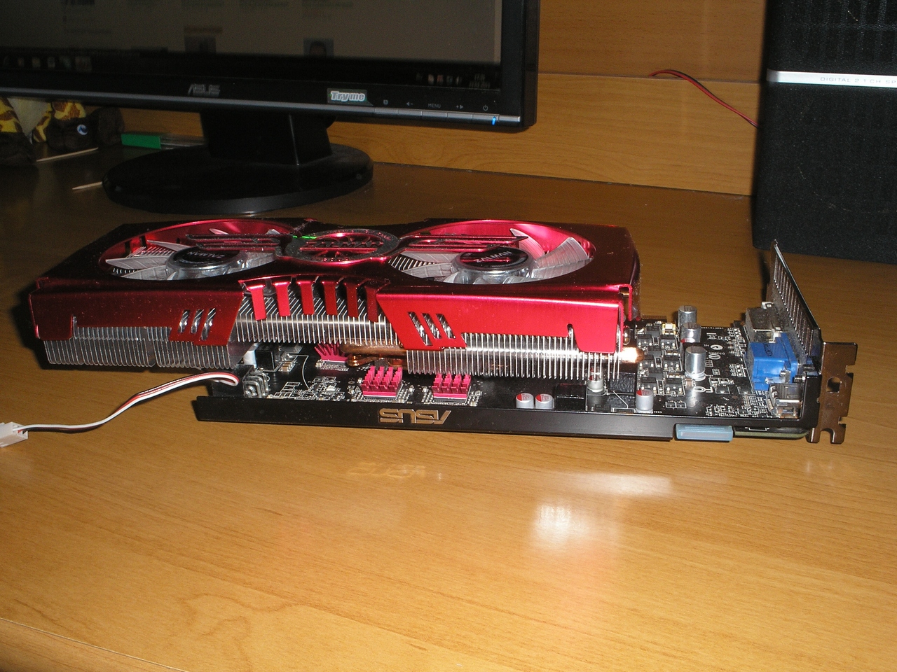

установил на asus 5770 cucore 1gb холод Zalman VF3000А вот как получилосьYuna:Скорее всего что у тебя проблема не с креплением, а в пространством от кулера до края платы (та часть что заглушки)...
Что-же до VF3000A - не подойдет именно по названной причине.
VF900 - пробуй, но я ставил VF950 - фигня полная, пришлось гнуть ребра + тем вертеть кулер на 90 градусов.

Matumba2
- Откуда: Запорожье
nep555
Получилось симпатично. Только два вопроса :
1.Дорабатывать пришлось или нет ?
2. Оно того стОит ?
2. Оно того стОит ?

1.дорабатывать не пришлосьMatumba2:nep555
2. Оно того стОит ?
2. тишина, температура в 2D 35С в 3D 51C была 42 и 74 - 81
3. по нормальной цене купил здесь на форуме
мне кажется лучше подошёл этот VF3000N здесь пятка расположена почти по центру.
серии VF3000 расположения пяток только разное и количество радиаторов в комплекте.
Если бы этот не попался покупал бы VF900
Я и этим доволен.

у тебя другая печатка, у тебя ядро дальше находитсяnep555: установил на asus 5770 cucore 1gb холод Zalman VF3000А вот как получилось
а ты тестируй не фурмарком, а OCCT

OCCT 64С 1680х1050Yuna:у тебя другая печатка, у тебя ядро дальше находитсяnep555: установил на asus 5770 cucore 1gb холод Zalman VF3000А вот как получилось
а ты тестируй не фурмарком, а OCCTвот оно прожарит твою карточку... я лично теперь сижу на 1000/1325 - в ОССТ уже перегрев (карта сбрасывает частоты ядра на некоторое время), а ФурМарк 78 градусов
Yuna
- Откуда: Киев
ну че сказать, круто
