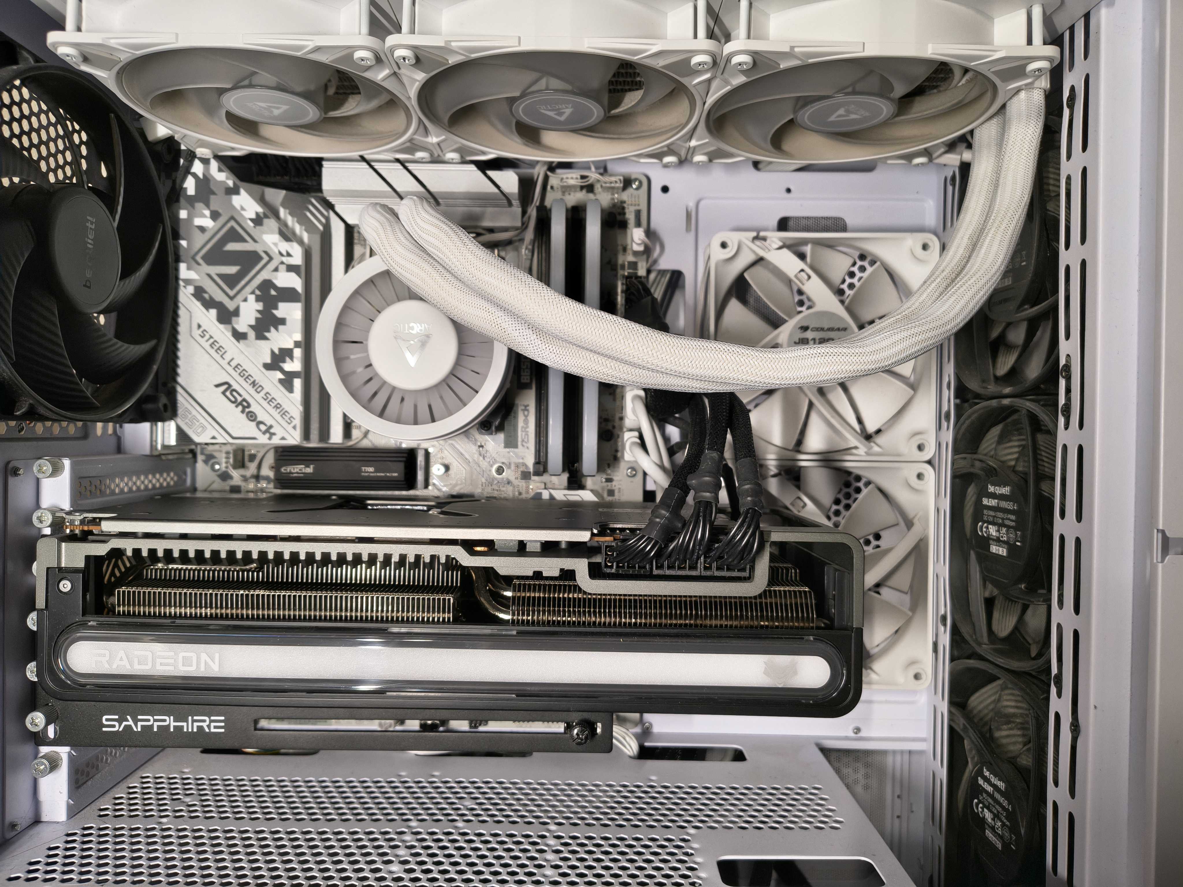

Привіт усім. Хочу підняти тему охолодження гарячих M.2 NVMe SSD, бо сам не очікував, що з цим може бути стільки нюансів.
Нещодавно взяв Crucial T700 (PCIe 5.0) 2TB у версії з рідним радіатором. Думав, що раз є штатний радіатор, то питання закрите. Ага, як же. Під навантаженням диск реально перетворюється на “пічку”, і з’являється тротлінг. Через це швидкості можуть починати плавати від прогону до прогону, особливо на записі.
Щоб трохи покращити ситуацію, я вже зробив таке
Перевернув кріплення водянки, щоб потік повітря дув трохи нижче і менше перекривав зону M.2
Заказв у нашого форумчанина радіатор для SSD Coolleo CL-M.2 2280 V2 для NVMe, хочу порівняти по температурах і стабільності
Також для другої системи планую взяти Thermalright HR-09 2280 Pro Black, хай йому грець, теж на тест.

Мєга респектище! Тільки сьогодні збирався розбирати, і фєном дуть. Але У колеги на роботі знайшлась така ноктюа. Причому що Crucial T705 холодніше!
Кріплення водянки до проца перевернув вверх ногами, щоб трубки шли нагору - так на радіатор ssd йде хоч якесь повітря)

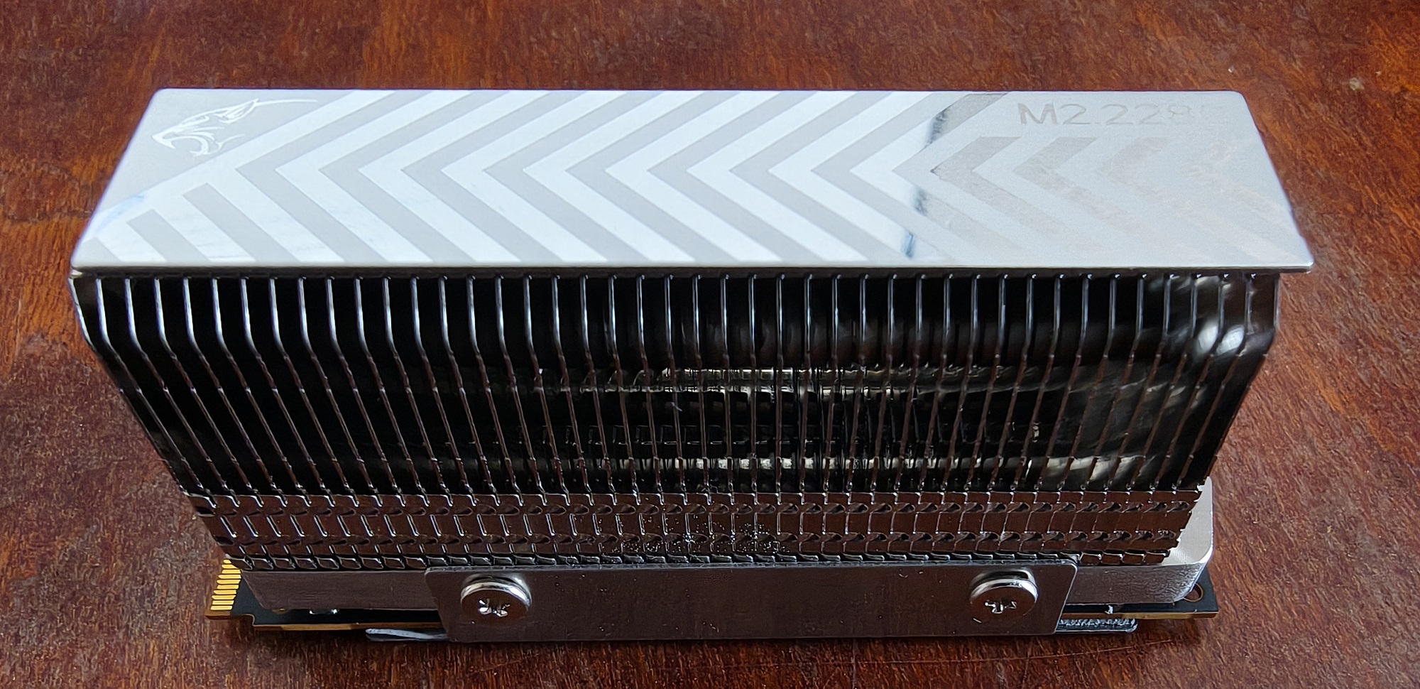

Розібрали Crucial T700 (PCIe 5.0) 2TB - не важко було, майже нічого не довелось гріти.
Почистив та поставив радіатор.
Ввечері буду тестити.
