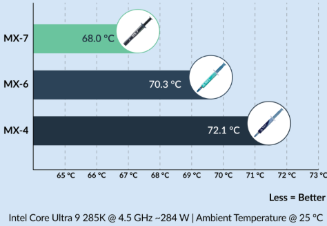

якщо б діаграма була не маніпулятивна, вона виглядала б так
а не так
