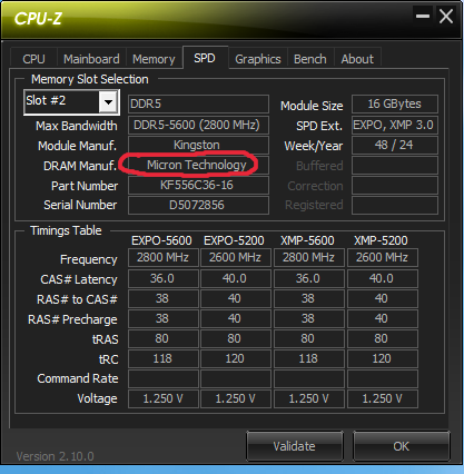

Я думаю уже у всех отладилось производство и работать будут примерно одинаково. Раньше например микрон не хотел работать хотя бы на средних частотах. А терерь например мне попались кингстоны на нём, с такими же характеристиками как и были у хайникс у этих плашек. 5600 CL36 с 1.25в
