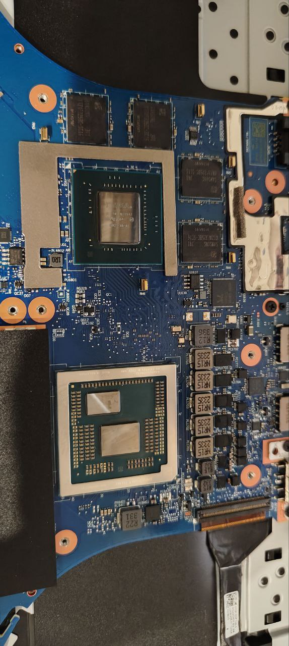

Щось ви пане затринділись, моє фото:
Це повний аналог 7700X, просто відбінений і вжатий в апетитах, розмір кешу і архітектура ніяк не врізані. 8500 та 8600Г в порівняння тут жодним чином не йдуть.

Вау, 32мб кеш, признаю, помилився :beer:
Завжди думав, що у HX каменів кеш урізаний як у решті ноутбучних апу і тільки паверліміт вищий.
Справді під повним навантаженням на частотах около 5400-5500 не вилазить з 55вт?

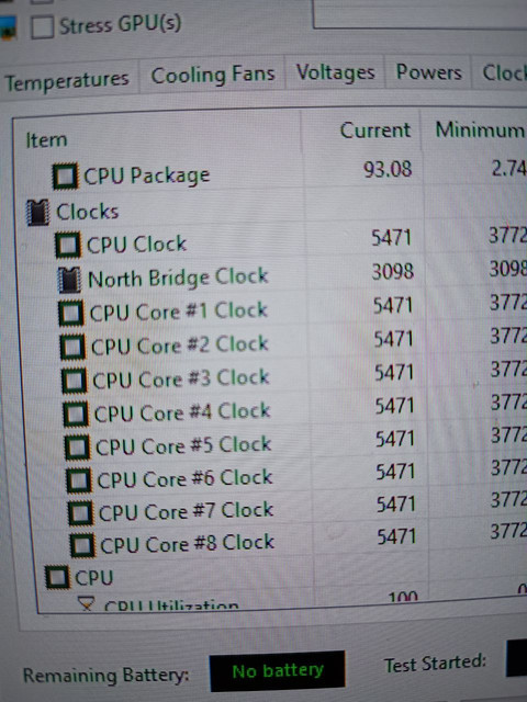

Евгений King
У мене ось так себе веде. Тест АЇДА ФПУ, -40 курва, +200пбо, ліміти зняті, 280й фрізер 3.
Фотці пару місяців, але особливо нічого не змінилося в його поведінці...
Якщо дати трохи легше навантаження (просто стрес цп аїда) то вже маємо 70 градусів без дропа частот.
До чого це, поведінка така сама як у тса, що є абсолютноє нормою для цих каменів.

Да ну )) Ну если так, тогда конечно все сходится, но вериться с трудом конечно.
Обязательно как нить проверю. Нужно только узнать сколько там 9700X VID/VCore/Частоты.
