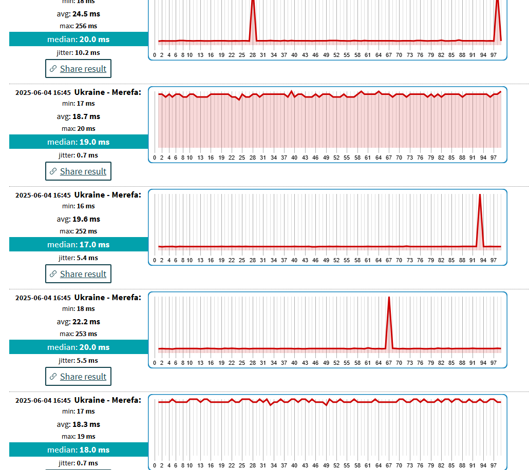

Доброго, вчера появилась проблема с отключением интернета, происходит она через разные промежутки времени, и с разной продолжительностью, вместе с этим при работе появился скачек пинга до 300-800 на пол секунды раз в 10-30 секунд.

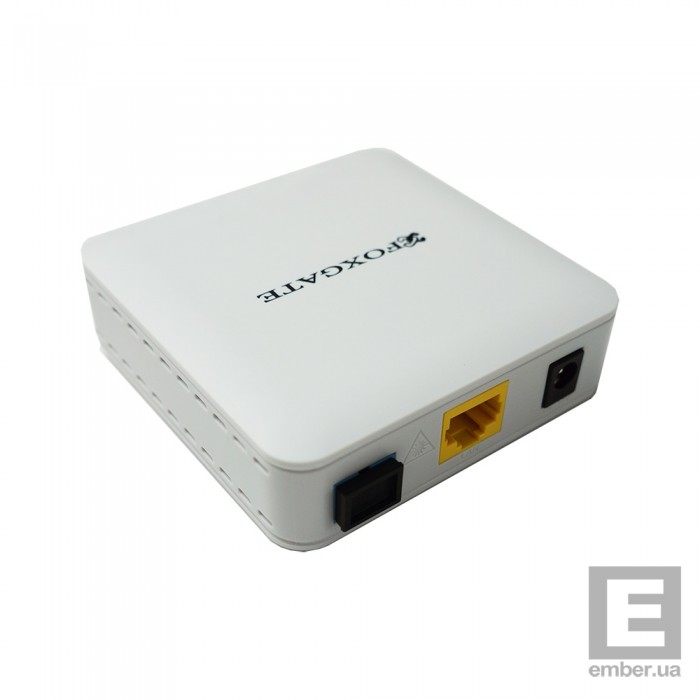

Подключение у меня коммутатор-роутер-кабель в пк.
Это как ? Сначала всегда роутер, потом остальное
Или PON, потом роутер ? Значить смотреть роутер
Fosfor09
Сначала пик, от него в роутерf24gun69: ↑ 04.06.2025 15:38 Подключение у меня коммутатор-роутер-кабель в пк.
