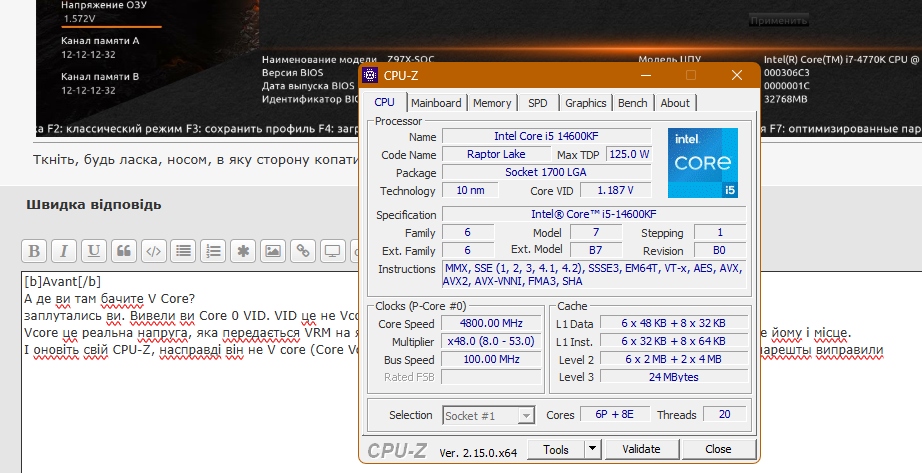

А де ви там бачите V Core?
заплутались ви. Вивели ви Core 0 VID. VID це не Vcore, VID це запрос від ЦП до VRM мат плати.
Vcore це реальна напруга, яка передається VRM на ядра ЦП. У HwInfo цей параметр в розділі датчиків мат.плати, де йому і місце.
І оновіть свій CPU-Z, насправді він не V core (Core Voltage) показує, він показує усереднений запрос Core VID, що нарешті виправили
Друге. Коли ви щось там налаштовуєте в Біос, ви налаштовуєте регулятор ВРМ, а ніяк не таблицю VID процесора. Ви не можете прямо регулювати VID. лише побічно через loadline. але не раджу,якщо немає досвіду.
Все що я бачу по змінам ВРМ у вас в Біосі це -0,017V, тобто -17Мв що типу майже нічого, мізерний такий офсет, якщо це взагалі офсет, бо біос Гіги це капець., чесно досвіду з гігою не маю.
Напрядение ЯДРА ЦП = Vcore. Від VRM до ядер. Тут вибирається негативний офсет, ставиться ну від -20МВ до -80Мв. Конкретно як на ГІгабайті включається офсет я не в курсі.
Моя вам порада, уберіть з моніторингу VID, він і має стрибати в допустимих діапазонах, це нормально, так і має бути.
