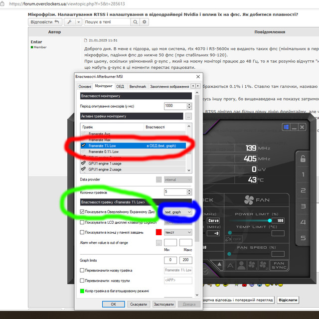

Доброго дня. В мене є підозра, що моя система, rtx 4070 і R5-5600x не видають таких фпс (мінімальних в першу чергу), які вони могли б видавати. Спостерігаються в іграх мікрофрізи, падіння фпс до нижче 50 фпс (при стабільних 90-120).
При цьому, оскільки увімкнений g-sync , який на моєму моніторі працює до 48 Гц, то я так розумію відчуття "не плавності" виникає в моменти падіння фпс нижче 48 із-за того що мабуть g-sync в ці моменти перестає працювати.
Питання:
1) В мене в моніторингу msi AB через RTSS ніяк не відображаються 0.1% і 1%. Ставлю там галочки, називаю їх, а все ніяк. Як можна це виправити? Може десь в RTSS налаштуваннях треба покопатися?
2) Можливо для визначення проблеми варто заюзати якусь іншу прогу, бо вищенаведена не показує затримок cpu і gpu окремо.

1. Все повинно працювати. "Моніторинг" - в табличці "Графік Властивості" виділяєте "Framerate 1%Low", ставите там галочку, а внизу де "Властивості графіку" ставите галочку на пункті "Показувати в Оверлейному Екранному ..." і далі можете вибрати в списку, що поряд, показувати текстом/ графіком ... - натискаєте "застосувати" - і все повинно з'явитись. Якщо ні - то спробуйте виключити/ включити оверлей гарячими кнопками. Можливо навіть закрити та запустити знову AB. Ну працювати воно повинно.

Дякую, от по відображенню 1% і 0.1%, саме так як ви написали в мене не працює.
