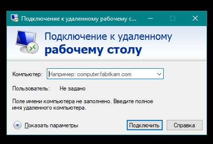

AndP
- Откуда: Kyiv
Вот что он просит.
Відправлено через 52 секунди:
Что это за Пароль, я так и не разобрался.
0kie
Для локального пользователя сделай пароль.
AndP
- Откуда: Kyiv
Если я создам Пароль, разве не придётся входить в Виндовс, через него? Как было в Вин10.
Відправлено через 4 хвилини 19 секунд:
это и напрягает

0kie
Придётся. Иначе ножками ходи на второй комп, чтобы видеть рабочий стол и всё такое.
Есть варианты Радмина и Тимвиевера, но они типа платные и работают через интернет. Что не всегда удобно.
