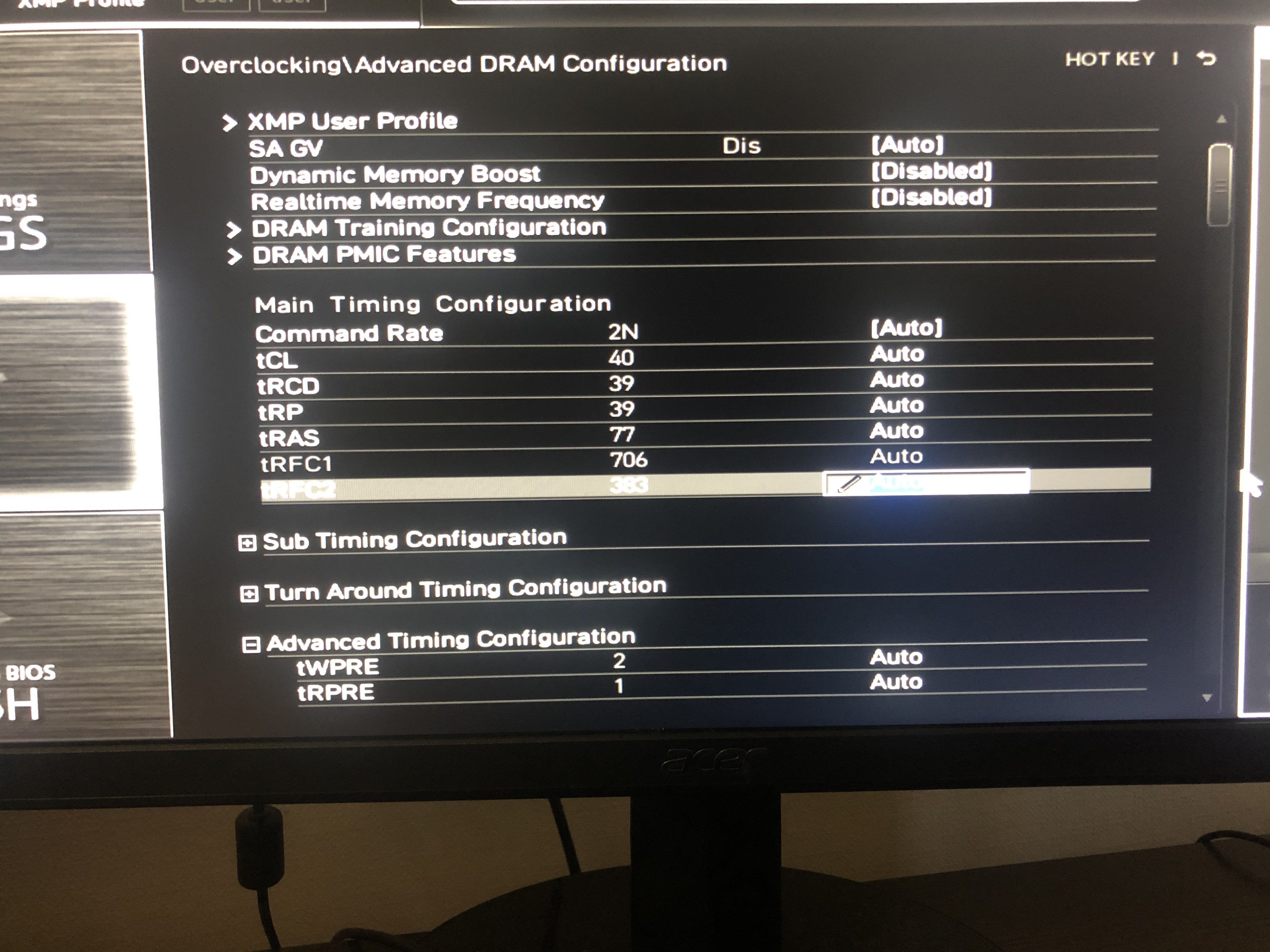

Здравствуйте, у меня есть подозрение что у меня неправильные настройки оперативки в BIOS. Когда я собрал пк у меня иногда вылетали игры без ошибок, и еще косвенно немного симптомов намекающие на проблемы в железе, особенно озу. А именно -Вылеты без ошибок, неспособность установить некоторые игры (Ошибки при установке).
Дали совет проверить оперативку в TM5 но при запуске сразу выдавало ошибку но тест сразу перескакивал на другой этап (не помню какой извините, и ошибка непонятная в интернете нашел только парочку упоминаний о ней)
Решил сначала высунуть 1 планку и протестить ее и так по очереди, но эта ошибка не исчезала, и слоты менял не помогло.
Потом я добавил примерно 6гб файла подкачки (был на авто) и все проблемы исчезли кроме одной.
Это вылета в игре Espace from tarkov. Вылетает такое чувство будто по таймеру примерно через час игры, с включенным XMP или выключенным (все 3 профиля и деффолт) Но тут вылета поинтереснее, вовремя вылета пк намертво замирает и перезагружается, показывая искажения на мониторе. Когда пробывал выключить XMP профиль я свернул игру но она тоже вылетела только вот без перезагрузки, и браузер тоже перестал работать в этот момент (просто белый экран). Но все остальные игры работают на ура, могу хоть без перерыва 15 часов активно играть без проблем, пробывал добавить файл подкачки до 20480 гб не помогло, так же на видеокарте выключил разгон (на самой видеокарте есть кнопка которая немного разгоняет ее, я ее выключил), вся система без разгона, Поставил также последнюю версию BIOS. сама игра записывает логи при вылете, не знаю понадобятся или нет но я скину:

Я не хочу разгонять озу, я просто хочу чтоб она хоть бы работала стабильно, желательно с XMP Профилем, пожалуйста посмотрите на настройки в биосе и скажите что там может быть неправильно выставлено (Питание VDD и VDDq по дефолту с XMP 6000 стояло 1,35 v но я нашел на редите такую же почти проблему и ему помогло поднятие питания на 0,5v но мне нет. 1,4v я не пробывал ставить). Когда добавил файл подкачки я прогонял оперативку в разных программах TM5 не нашел ошибок, Linpack Xtreme все также хорошо, GPU z скачал что посмотреть какие у меня чипы, так он вообще не увидел мою память и другие ему подобные программы тоже. Заранее спасибо.

menntell: 20.09.2022 09:03у меня есть подозрение что у меня неправильные настройки оперативки в BIOS.
скинуть БИОС в Дефолт , ничего не трогать и проверять.

menntell
Сообщение
Crossbow
sfc /scannow делал все нормально, биос в дефолт скидывал, что означает ваше "задушить частоту GPU и памяти через MSI Afterburner
Б) задушить частоту проца (буст убрать!)" я ничего не разгонял, или выключить турбо буст на проце?, и в msi я не понял что там "душить"
0,1в ставить только на vdd и vddq?
