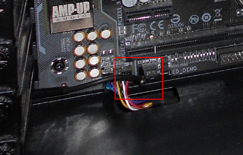

У меня ресивер тоже не самый новый, но фору дает последним моделям. Есть еще одно решение.
Надо глянуть, есть ли на материнке разъем SPDIF. Это такой же цифровой протокол передачи данных, как и оптика.
Я приколхозил к своей материнке шнурок с RCA гнездом и по нему транслирую на ресивер звук в цифре. Длина кабеля 10м, вход использую Coaxial.
Системник у меня используется как домашний сервер, все содержимое доступно и по воздуху, и по шнуркам.
Выход SPDIF поддерживает все упакованные потоки до 7.1 и нежатые до 24bit/192kHz stereo. Лишь бы ресивер умел все это кушать.. :)

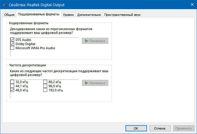

Depapazuzu
Есть еще такое меню в свойствах звуковой для цифрового выхода.... На всякий случай
