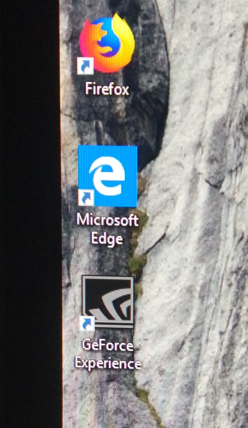

Купил монитор LG MP59G 18.10.18. И обнаружил полосы на светлых тонах (голубой, жолтый, зелёный). Их не видно когда находишься на расстоянии 1,5-2 метров или когда смотришь на монитор под углом. Никогда не было IPS монитора. Может так и должно быть? Но на старом LG c TN матрицей таких дифектов нет.

подключение через vga?

попробуй включити на 60Гц

Подключён через HDMI (который был в комплекте с монитором) с использованием переходника с dvi на hdmi.
Отправлено спустя 10 минут 26 секунд:
Когда понижаю частоту обновления дисплея полосы стают меньше. На 50 Герцах их почти не видно.

попробуй другой шнур или воткни в настоящий ХДМА разъёмEugeneO_O:Подключён через HDMI (который был в комплекте с монитором) с использованием переходника с dvi на hdmi.

Це така матриця, нічого не зробиш.
Точно такі полоси були на Acer 24" з 75Гц, на 60Гц нормально.

Это не брак?

Обычное явление, увы. Чем меньше частота, тем лучше картинка. На моём профильном на 75 Гц тоже хорошо видны такие полосы. На 60 практически незаметно, поставил 50 - гладенько. С ноутбуком та же история, но там на 60 Гц было как на настольном мониторе на 75. Так что понижать частоту, либо наслаждаться полосками

Сегодня отдал монитор в Comfy. Сказали мне что дефект матрицы и это гарантийный случай. Завтра привизут такой-же посмотрю на него.

В том и проблема что консультанты ничего не сказали. Они сами не знали что это или дифект или так должно быть. Я стоял 3 часа ждал ответа. Они сначала куда-то звонили. А потом попросили отправить фото проблемы представителю компании LG те сказали что бы мы попробовали снизить частоту обновления. В итоге полосы стали меньше но полностью не исчезли (то есть проблема не решена) и мне сказали что на 60 Герцах это не допустимо и признали как брак.

Пришёл сегодня второй монитор. Полосы есть НО только на голубом и они минимальный с 60 см их не видно. На 60 Герцах вообще всё в шоколаде. Ни одной полосочки. А раньше даже на 50 были мало заметные полосы.
