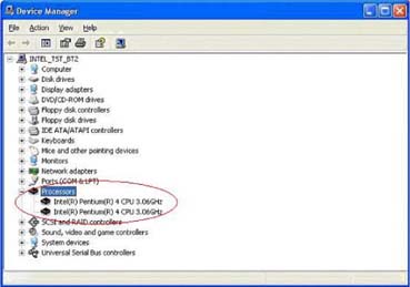

Sergey771
Аватара пользователя
Откуда: Днепр
Сообщение
Ajvar:, вот только в том, что все работает я очень сомневаюсь. я уверен, что HyperThreading как раз таки не работает. .
это элементарно проверить
1. через диспетчер устройств
2. через диспетчер задач (производительность>цп>изменить график )должно показывать на 8 (хотя точно не уверен)
3. любым кодировщиком поддерживающим многопоточность (тем же Format Factory - только нужно активировать "Use multi-threads" )
