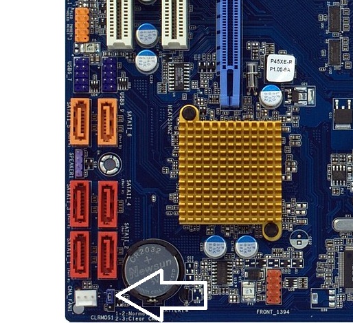

Добрый вечер,вопрос к знатокам,вот эта плата еще вчера отлично работала,но черт меня дернул немного разогнать на ней проц,короче теперь двойной старт и все,кулера крутит и ничего не происходит(раньше двойного старта не было),сбросил биос(хотя мне кажется он не сбрасывается,так как раньше был один старт)все тоже самое!Короче шо делать? :insane:

Сбрасывал биос в самом биосе? если да то отключи систему и сбрось джампером...

это перемычкой на плате?выключит комп и поставить перемычку с положения 1-2 в положение 2-3?верно?

Да

ща попробую,спасибо
Добавлено через 17 минут 17 секунд:
ничего,еще спикер не реагирует,если снять память или видик

COOL:немного разогнать на ней проц
что именно делал?

поднял немного шину,с напряжением не игрался,она запустилась с двойного старта и как бэ зависла на начальной картинке,я подождал немного)вдруг отойдет) и перезагрузил,она тоже самое и в биос не пускает.вот и все,еще заметил что реагирует на перезагрузку,тоесть нажимаю ребут и происходит двойной старт и ничего

То есть в биос попасть ты не можешь,я правильно понял?

да,просто темный экран

Как вариант обесточь все еще раз,вытащи батарейку с матери,и поставь джампер в положение 2-3 на пару минут.
Если памяти две планки,оставь одну и пробуй стартовать.

когда стартовать все вернуть как и было(джампер 1-2 и батарейку)?

Ну да!
_____________________________________________________________________________________________________
без батарейки джемпер не подействует (напряжению негде взяться ,статика - не в учет и запуск ПК тоже )

Sergey771:напряжению негде взяться
Та я в курсе,просто не видно как он обнуляется,(это что б на верочку) :D

если после сброса, нет окна (был сброс настроек "смос"- бла,бла -бла и давайте мы оптимизируем оный биос ), то тащи плату в сервис :yes:
есть еще один вариант - БП , но это маловероятно :-/

vitaxa11: Та я в курсе,просто не видно как он обнуляется,(это что б на верочку) :D
за тебя я в не сомнений :yes: , просто ТС (так сбросит и будет репу чухать :laugh: )

ничего не помогло :weep:

Ну тогда,как выше сказал камрад Sergey771тащи плату в сервис :yes:
