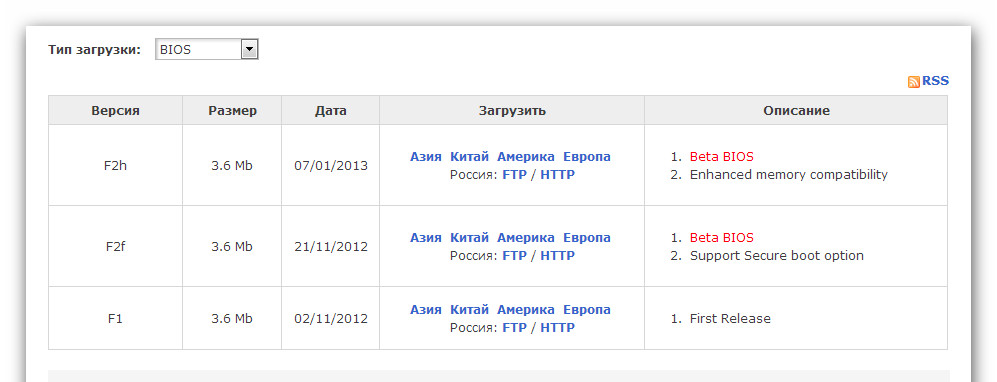

vitaxa11
- Откуда: Кривой Рог
shatun
Если биос не последний (F2h) то обновись,предварительно сбросив старый в дефолт...
shatun
- Откуда: Запорожская глухомань
vitaxa11 Если биос не последний (F2h) то обновись,предварительно сбросив старый в дефолт...
Стоит родной, ещё бэта кажись...
Думаешь они что-то подобное корректировали? Впрочем фигли думать - придётся попробовать, но для меня это проблемно - придётся кого-то из сэмпаев поднапрячь.
vitaxa11
shatun
Для обновления биоса,там есть софтина...
По пробуй-мож поможет
Добавлено через 3 минуты 7 секунд:
http://www.gigabyte.ua/products/page/mb ... /download/" target="_blank
