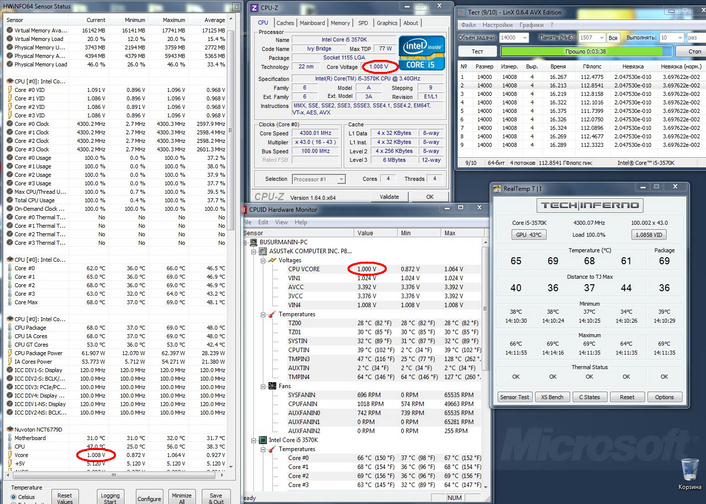

Busurmanin
Аватара пользователя
Откуда: Одесса
Сообщение
lems:MaJ0r
см. форумы hwinfo, aida64 по багам, про версии так же написал. Извините, но просто уже надоело. :-/
Почему их, а не cpu-z - см. откуда берутся данные(в hwinfo более наглядно)
п.с. у меня самого z77x-d3h. Показания меняются от версии биос(при задании вручную напряжения, а через оффсет), особенно температуры чипсета ~ 20*C
Как и обещал. Добавил hwinfo . Растянул на сколько позволил рабочий стол.
Сейчас процессор работает на 4300МГц 24/7 больше мне не нужно. Хотя мне и дефолта хватает для gtx670.

lems Вы говорили, что CPU-Z показывает не верные значения V предложили другую программу. Я сделал сравнение.
Теперь Вы показываете VID процессора не прокомментировав одинаковые значения V.

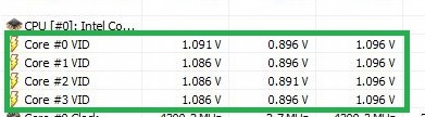

Авторазгон лучше не использовать. Разгонять в STANDARD режиме. 1.216V - для 4200 - это много. Я не спец. по разгону и не знаком с картами MSI. Какой VID процессора?
lems
Сообщение
Busurmanin:lems Вы говорили, что CPU-Z показывает не верные значения V предложили другую программу. Я сделал сравнение.
lems:cpu-z/cccp/hw показывают информацию из одного источника, лучше смотреть hwinfo
в hwinfo прекрасно видно источник, на форумах hwinfo/aida64 множество комментариев о точности таких показаний, а так же пример в статье на almodi, поэтому и лучше смотреть vid (Правда на сам vid может ещё накладываться напряжении в режиме турбо см. Advanced Turbo Voltage, но редко где оно есть и работает).
~1.096в, 69*С в пике (да же при не полных оборотах вентилятора) уже более реалистично.
