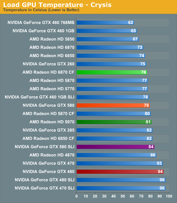

Да может просто карточка горячая попалась, бывает. Вообще для этих чипов 75-85 градусов в нагрузке - ни о чем, беспокоиться надо, когда за 90 улетает...

для этих карточек темпа около 90 - вполне НОРМАЛЬНАЯ.
будете дальше страдать ерундой - угробите карту.
хотя если рукам бодьше нечем заняться ....
кстати штатная термопаста - вполне отличная и смысла в ее замене нет.
быиграете максимум пару градусов
та и алгоритм работы кулера настроен на темпу около 80-90С
