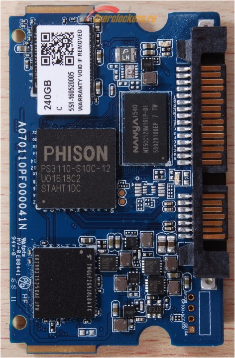

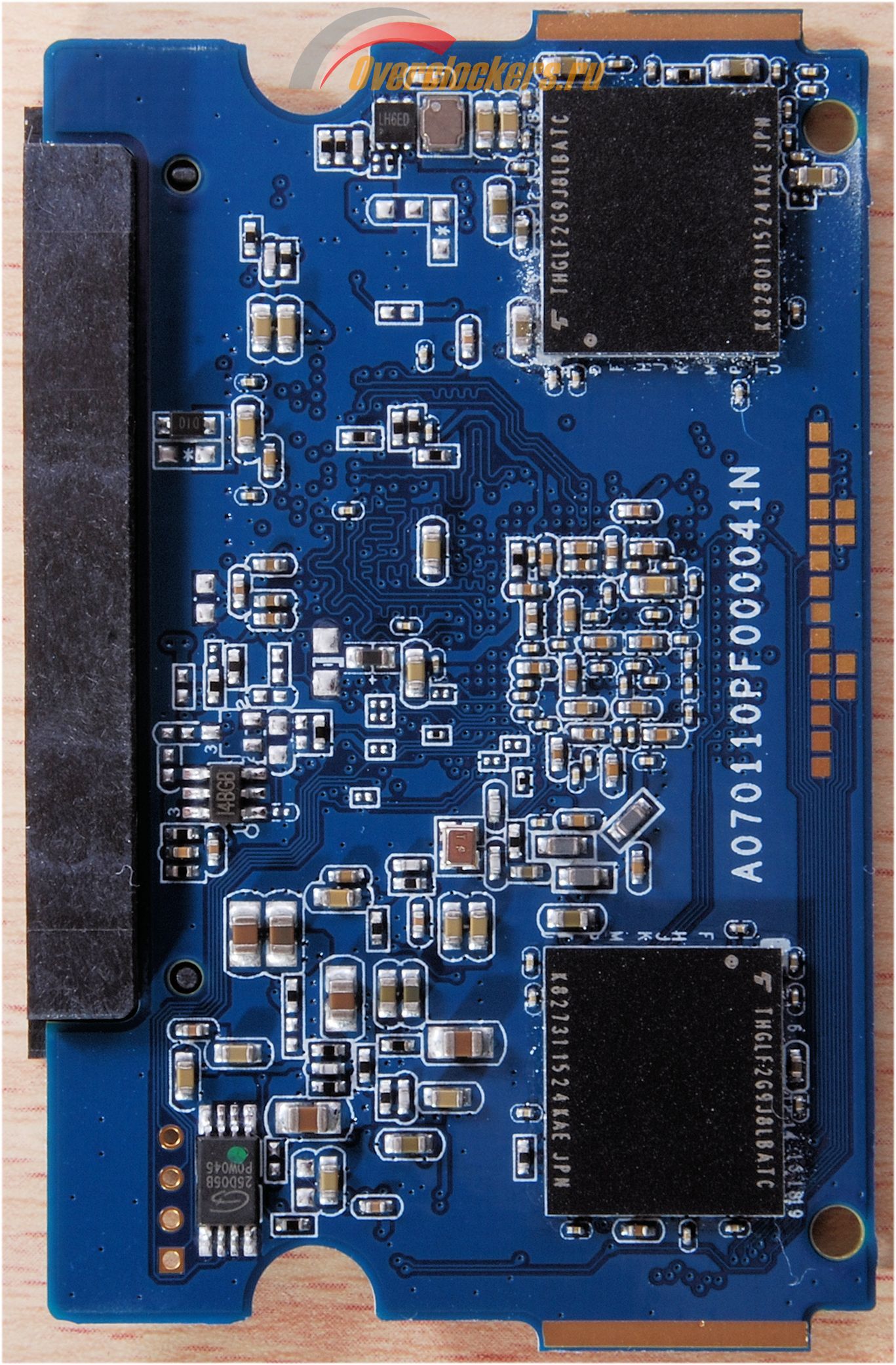

Извеняюсь за качество, или руки трусились или куда :D оптической стабилизации нет.
Все таки S10C !!!

Melofon:Извеняюсь за качество
ничего страшного и спасибо за фото, из четырех каналов используется только два,
еще попрошу вас прочитать данные о флеше (это можно сделать через phison_flash_id) и закинуть под спойлер

Вот:
Sergey771
Аватара пользователя
Откуда: Днепр
Сообщение
Melofon
благодарю, память 19 нм и это радует ( а чего прошивка такая старая)?.

Sergey771:Melofon
ДА, Я все таки оказался прав в том что это просто ребрендинг модели иридиум про 2017 года. Не знаю чего старая, потом может заморочусь и перепрошью.

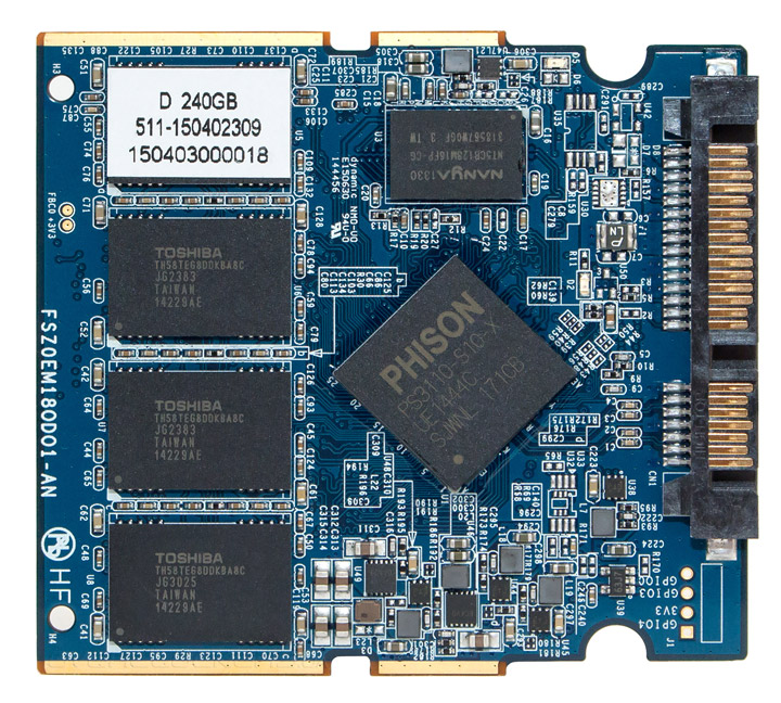

Melofon:Я все таки оказался прав в том что это просто ребрендинг модели иридиум про 2017 года
нет у 2017 подключены четыре канала памяти и память 15 нм ;)
вот печатная той модели
а вот изначальный оригинал на 10Х

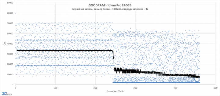

Хорошо а это тогда что? ;)
https://3dnews.ru/953032
там почти копия.
Тут такое ощущение что была сначала полноценная модель 2015 года потом подрезали 2016 году и урезали в край 2017 году, как раз человек постами выше кидал ссылку на свой иридиум про который он купил в 2016 году и там уже было четыре банки памяти, и 15нм были в двух первых ревизиях, а в 2017 уже пошли 19нм, так что как-то так.

Melofon:Хорошо а это тогда что?
это один в один то шо у вас на старой прошивке с двумя каналами
15 нм четыре канала с завода шол на 22.3

Ну так и где я не прав? Или вы не поняли что я имел ввиду? Версии 15-го и 16-го года хоть и отличались аппаратно имея у первой 8 банок а у второй 4 имели 15нм память, а 2017 года уже 19нм и уже две банки, ну и после ребрендинга тоже 19нм две банки, а о прошивке я и не заикался.

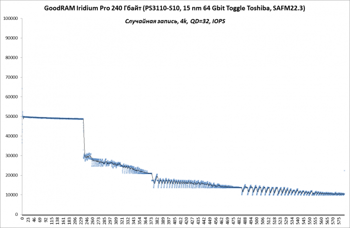

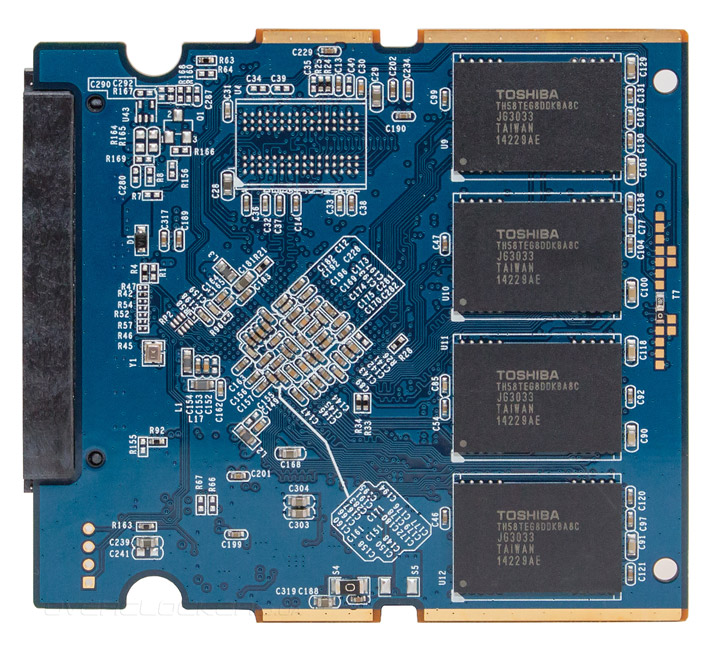

вот отличаи :
изначальный вариант 10X 19нм
ваш вариант:
с 15 нм памятью и четырьмя каналами + актуальной прошивкой
Отправлено спустя 3 минуты 49 секунд:
Melofon:Ну так и где я не прав?
вы неправы в том что говорите шо ничего не изменилось , а я считаю что изменилось в худшую сторону ( ибо вариант с 15 нм я считаю лучшим из всех троих и более сбалансированным)

Согласен, в первой были 19нм, во второй 15нм, в третьей 2017-го снова 19нм и сейчас 19нм, я просто с самого начала моих постов пытался доказать что IRDM PRO это переименование модели 2017года и не более и я оказался прав.

А укажите мне где я говорил что ничего не изменилось и уж тем более в лучшую сторону по сравнению с теми моделями на 15нм и первой 19нм? я тоже считаю что в худшую если с ними сравнивать мой, а вот с модклью 2017 года как из обзора 3д ньюс точно ничего аппаратно не изменилось, и это я и пытался донести все это время и вот тут я был прав.
