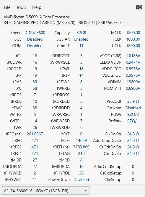

Запустив поки XMP профіль на стокових налаштуваннях. 3600 cl 16-19-19-19-39.
Чи можна якось трохи таймінги знизити? Що тоді виставити?
Бо спробував 16-16-16-16-36. Вторинні навіть не чіпав. Все одно не завелося навіть 1,39В і SOC 1.05.
Була гарна ціна на неї.
За рекордами вже гнатися не хочу, не ті часи витрачати купу грошей на залізо.

DRAM Calculator для Hynic CJRASTON: ↑ 22.08.2024 22:30 Взяв таку пам'ять.

В цілому майже не женеться - трохи знизив вторинні таймінги. Тож працює майже в стоку 3600 cl16-16-19-19-39
Тож фіг з ними з рекордами, мабуть немає сенсу взагалі.

А ви всі таймінги вводили?ASTON: ↑ 23.08.2024 17:24 В цілому майже не женеться - трохи знизив вторинні таймінги. Тож працює майже в стоку 3600 cl16-16-19-19-39
Проженіть ларку в 720р при ХМР і з розгоном, побачите що різниця є. На крайняк хоча б аіду.

RAS=36ASTON: ↑ 26.08.2024 12:42 Є якийсь сенс щось піджати спробувати, чи в принципі основні якщо не земншувати, то нічого особливо не дасть приросту?
FAW=16 (дуже сильно в ігорях впливає)
RRDS/RRDL=4/6 (або 6/9)
WTRS/WTRL=4/12
WR=12
RTP=8
Таймінги по черзі пробуйте.
vSoC я б поставив 1.05 хочаб. А то у вас може бути не стабільно через занижений вольтаж.

Та поле непаханеASTON: ↑ 26.08.2024 12:42Є якийсь сенс щось піджати спробувати
RRD-FAW 4-6-16 чи 6-6-24 буде
WTR треба перебирати
WTRs 3-5
WTRl 8-12
WR 12-16
RTP = WR/2
RDRDSD 4
WRWRSD 6
Нє, ну це потужно буде

Змінив 39 на 36 і FAW на 16.
SoC стояв і стоїть 1,05В - просто чомусь показує 1,01В.
Наче латенсі покращилось навіть - вийшло із 60нс.
Було:
