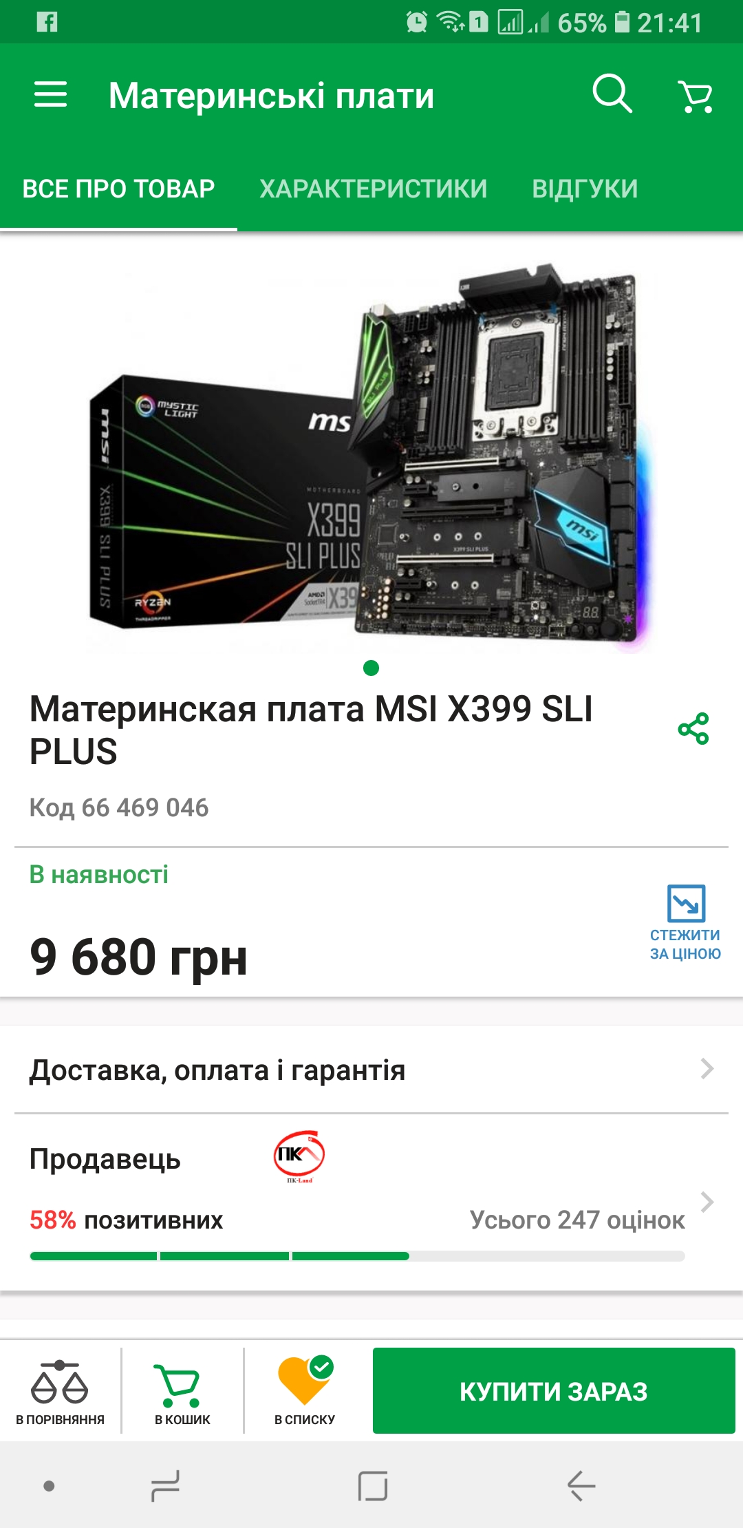

Фактично є два кандидати на покупку:
- асус (скрін #1)
-мсі (скрін#2).
Що мені від них фактично потрібно:
-стабільна робота 24/7
-можливість розігнати пам'ять ( планую взяти із чіпами самсунг і розігнати), взяти дешевше, но одержати вищу продуктивність.
- втиснути 2 шт м. 2 ссд.
В першу чергу потрібна стабільна робота ( система під рендер і т. д.). Котра з плат краща
- асус (скрін #1)
-мсі (скрін#2).
ScorpionRRR
- Откуда: Rubizhne --- Dnipro
viperest1
Даже не знаю.
Платы дорогие. За такую цену они должны без проблем справиться с поставленными задачами)
Как там будет дело с разгоном памяти - даже не знаю. Нужно подождать специалистов)
Картинки, если можно - под спойлер спрячьте

leif
Користуюсь асусом X399 Strix з жовтня 2017 року. платою повністю задоволений, живлення для розгону 1950Х@4GHz вистачило з запасом, проц працює весь час в розгоні аж досі.viperest1:ScorpionRRR
дякую.
- асус (скрін #1)
-мсі (скрін#2).
В першу чергу потрібна стабільна робота ( система під рендер і т. д.). Котра з плат краща ?
Розгін пам'яті сильно перевірити змоги не мав, адже швидкої пам'яті за багато грошей так для неї і не купив
самсунг e-die зеленими планками розігнався з 2133@2896mhz 16-15-15-36 1.35v (шина 101 mhz
стосовно MSI нічого сказати не можу, бо навіть огляди не дивився.
обирав між профільною і зенітом, зеніт би зараз точно не купив, все правильно зробив
