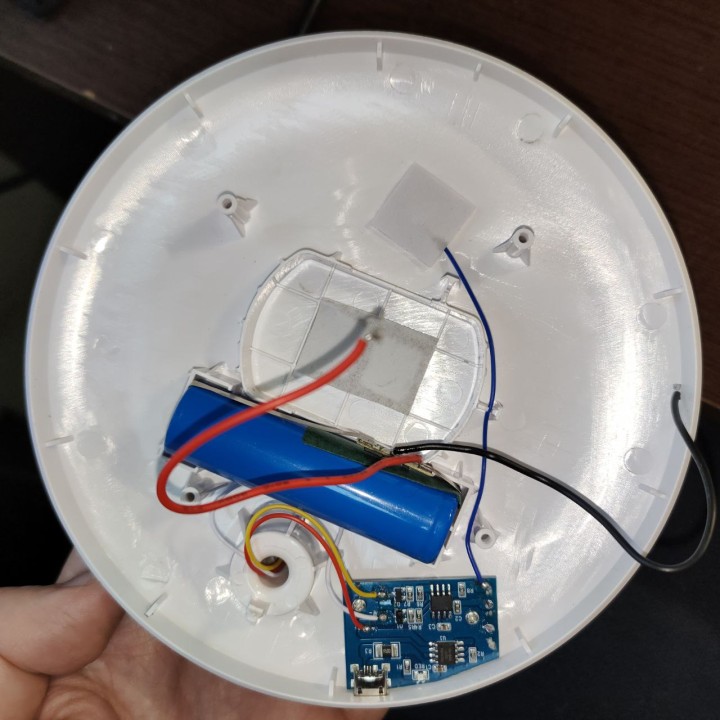

Прошу поради у такому питанні. Маю настільну світлодіодну акумуляторну лампу. Вона заряджається від microusb, вказано 5В 1А.

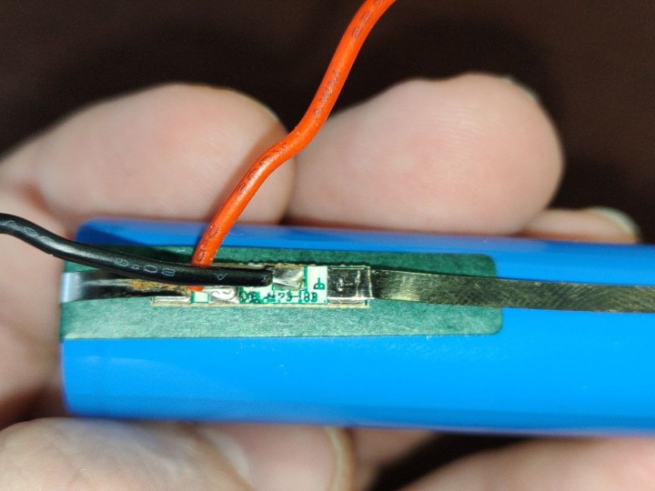

Всередині підключений один акб 18650 з ємністю 1800 мАг на маркуванні. Хочу збільшити тривалість роботи встановивши три 18650 на +/- 3000 мАг кожна.
Місце в корпусі є, якщо вийняти чи змістити вантаж для стійкості.

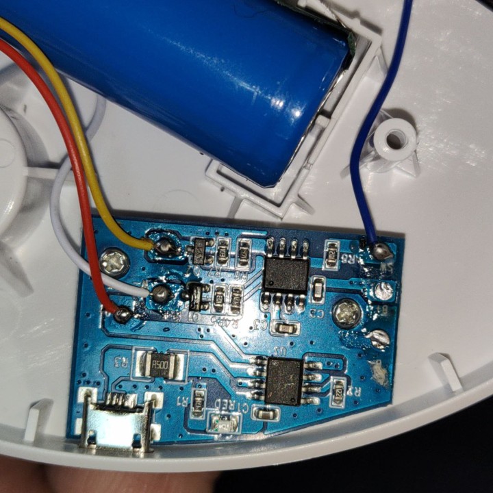

Виходить, мені потрібно придбати три АКБ, плату керування типу такої, а чи потрібні додаткові контролери/балансири чи щось подібне? На рідному АКБ є маленька плата, як я розумію - контролер напруги. Чи можна його використовувати для збірки з трьох АКБ?
Та чи обов'язкове точкове зварювання для збірки, чи можлива альтернатива?

Malkav: ↑ 26.02.2026 12:40Та чи обов'язкове точкове зварювання для збірки, чи можлива альтернатива?
1 можна купити і більшої ємності, є 18650 на 3600-4000 реальних мАг
2 так бажано точкова зварка якщо ви не мастер в пайці а ви не мастер
