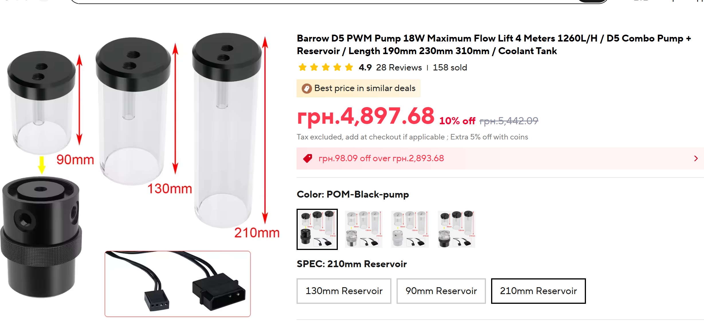

Хто що скаже про комборез Barrow D5 PWM Pump

kairo: 27.08.2026 13:40 Хто що скаже про комборез Barrow D5 PWM Pump
Якщо тобі треба тиша, то береш кріплення EK-Loop D5 Pump Mount (віброкільце) і пхаєш в нього Alphacool VPP Apex Pump, а далі вже це в любий топ, рез і т.д., аби воно все стакалось і було як закріпити до корпуса\радіка. Якщо тобі не важлива тиша, то береш шо хоч аби подобалось і в бюджет влізло.
