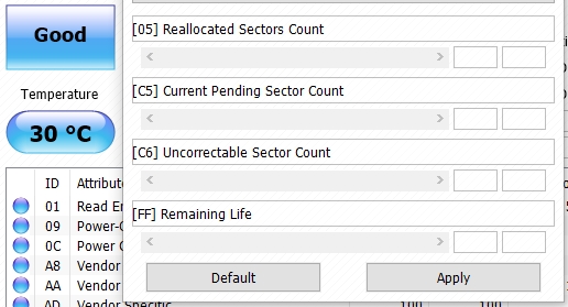

Тут доречі ще один цікавий варіант виліз, з кривим смартом (було скидання як я розумію, бо щось ні години ні знос не співпадають)

7mindfields: 16.07.2023 09:03 Тут доречі ще один цікавий варіант виліз, з кривим смартом (було скидання як я розумію, бо щось ні години ні знос не співпадають)
износ по B1 с хостом совпадает. а вот по часам странность. там, кстати, на 512гб есть вариант дешевле (1499). и к нему вопросов меньше.

Співпадає тільки кількість вмикань, знос по б1 не співпадає, тому що зверху написано 100% замість 98 :dontknow:

7mindfields: 16.07.2023 12:50 знос по б1 не співпадає, тому що зверху написано 100% замість 98 :dontknow:
а почему 98% должно быть?

Ну тому що wear leveling count в перекладі з шістнадцятиричної системи виходить два (відсотки), чи я не правильно рахую/розумію?

7mindfields: 16.07.2023 16:17 Ну тому що wear leveling count в перекладі з шістнадцятиричної системи виходить два (відсотки), чи я не правильно рахую/розумію?
в колонке raw values значится среднее количество циклов перезаписи. проценты считаются в колонке current, его и показывает cdi. при этом если процент износа меньше 1%, то cdi может показывать здоровье 100%. у hard disk sentinel такое же поведение.

Покажіть мені дурню, як ти рахуєш та куди дивишся, бо я не розумію чомусь :dontknow:
З приводу ресурсу згоден, не знаю як воно рахує, що напрацювання зверху показує менше тисячі, а в самому рядку за 36 тисяч показник перевалив. Через маджішіан можна реальне напрацювання побачити?

7mindfields: 16.07.2023 16:20 в перекладі з шістнадцятиричної системи виходить два (відсотки)
Можливо "показометр" здоров'я бере свої значення з іншого атрибуту. Наприклад, якщо на нього тикнути мишею, то у мене показує на що він орієнтується:
Але прикол в тому, що в моєму ссд ці атрибути мають геть інші номери. Прога їх не бачить, та тупо пише що в тебе все ок.
Тому коли смарт оцінюється і важливо дивитись саме на значення атрибутів, а не на те, що пише "показометр"

7mindfields: 16.07.2023 16:28 Покажіть мені дурню, як ти рахуєш та куди дивишся, бо я не розумію чомусь :dontknow:
смотрите пересечение соответствующих строк/столбцов.
у вашего варианта наработка 37776 часов (hex значение 9390).

Зрозумів, до речі показники годин також в процентах тоді йдуть у current?
Попросив прогнати продавця смарт на свіжій версії - все стало на свої місця (і стан 99% і години 37к)
