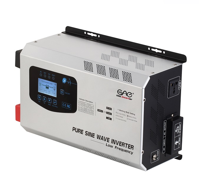

Колега попросив зібрати йому 12В ліфера. Я погодився і він тепер ходить та мріє що зробить як у його товариша, бо в нього скоро буде козирний AKБ на 280А*г.
В його товариша є якийсь чудо-інвертор PSW3000-6000, який 12В, 3кВт/пікове 6кВт. Який живить всю квартиру з GEL 12V 250Ah 1шт, і людина живе в повному комфорті з пралкою, посудомийкою, кондиціонером, чайником, мікрохвильовою, кавомашиною, а також жінка користується феном та плойкою...
А ще заряджається за 2-3години якоюсь вундерфалею, що йому зліпили знайомі за гроші.
От він теж собі такий інвертор та зарядне візьме :laugh:
А якщо АКБ буде ліфепо, то та вундервафля 12в 280А*г зарядить до повного за 30-40хв.
Шкільна фізика про струми 300А+ на розряд, переріз проводів розбилася об відсутність захисту по низькій стороні та кабелі в великий палець товщиною на інверторі.
Але була повністю проігнорована що сам гелевий АКБ такі струми не витримає, Та й взагалі в 12В@250Аг не має в собі енергії на повний цикл того ж прання в 1,5-2,0години з розігрівом води. :laugh:
Мені ото цікаво стало, що то за китайська вундервафля на 12В 3/6кВт з проводами в 50-70мм.кв для 12В сторони? Може хтось бачив такий виріб сумрачного китайського генія?
З того що відомо, написано PSW3000-6000

Z440_User: ↑ 05.02.2026 19:35Мені ото цікаво стало, що то за китайська вундервафля на 12В 3/6кВт з проводами в 50-70мм.кв для 12В сторони?
є такі. 6-8-12 кг сам інвертор
Відправлено через 43 секунди:
Z440_User: ↑ 05.02.2026 19:35Може хтось бачив такий виріб сумрачного китайського генія?
бачив. 400+ доларів + твоя доставка з Гуанджоу
Відправлено через 3 хвилини 6 секунд:
Z440_User: ↑ 05.02.2026 19:35З того що відомо
Size 600*380*170mm
Відправлено через 4 хвилини 16 секунд:
Z440_User: ↑ 05.02.2026 19:353кВт/пікове 6кВт.
234 ампера. ну цілком собі реально. Провода AWG 3/0 або 85мм2. 1600 грн 1 метр :rotate:

GreenMile, ну так можна протягнути, людина розказує що вона живе по графіку наче світло не вимикали... Тобто по не париться що вмикати, а що ні, скільки світла ще не буде і на скільки дадуть. З одним gel 12v@250ah з 2022року
Hotspur: ↑ 05.02.2026 21:28 бачив. 400+ доларів + твоя доставка з Гуанджоу
Кажуть що в 2022р купували за 8тис.грн того інвертора в Україні.
Hotspur: ↑ 05.02.2026 21:28 Size 600*380*170mm
Так, кажуть що дуже здорова хрінь.
А можна кинути зразком такої вундервафля? Цікаво подивитися що воно таке...:shuffle:
У мене силові шини в АКБ на ПВ-3 35мм.кв, хрін зігнеш та вкладеш їх, а тут мова про 70+ мм.кв, та ще й до інвертора їх тягнути від свинцевого GEL АКБ . :insane:
Відправлено через 5 хвилин :
І взагалі, да ну нафіг такі струми.
ІМХО, безпека та здоровий глузд:
12В = 1,0-2,0кВт
24В = 2,0-4,0кВт
48В = 4,0-... кВт

Hotspur, ну такий ящик можливо, але ж струми... :insane:
Для BMS LiFePO4 вони вже десь близько до перевантаження, не кажучи про 550А пікових 6кВт.
Ну автомобільний свинець здатен видати 400+А, а ось AGM/GEL :spy:
Я вже не кажу про фізику з математикою, 12*250*0,85=2,6кВт ємність АКБ, за 1,5години забрали 1,2кВт на прання, задача прожити ще 6годин на 1,4кВт з чайником, світлом, холодильником, опаленням, мікрохвильовкою...
А потім цей гелевий свинець встигнути зарядити за 1,5-3,5 години світла на всі його 250Аг, щоб прожити вільно наступні 7-9годин відключення :laugh:
