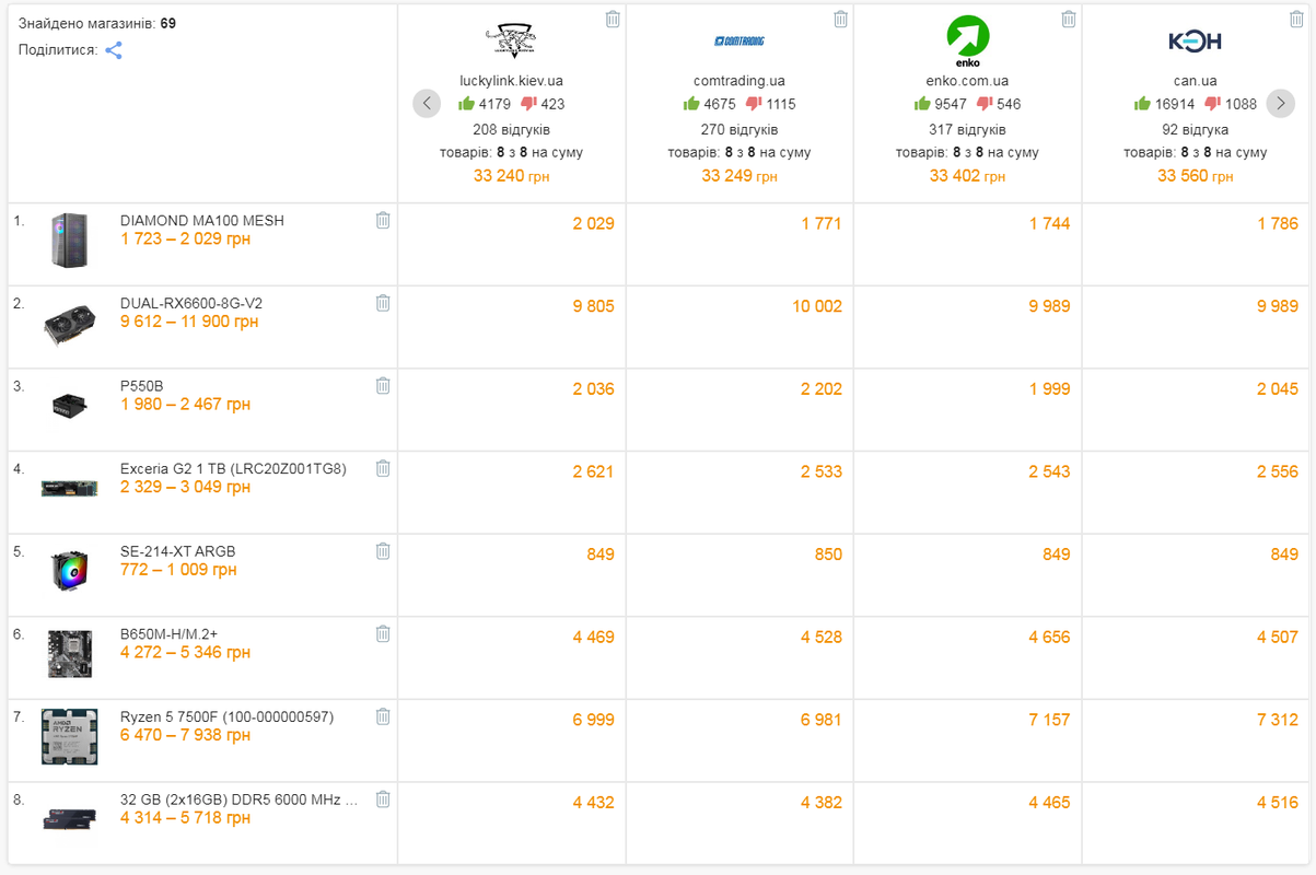

Як варіант...
Процесор AMD Ryzen 5 7500F (100-000000597)
Повітряне охолодження ID-COOLING SE-214-XT ARGB
Материнська плата ASRock B650M-H/M.2+
Пам'ять для настільних комп'ютерів G.Skill 32 GB (2x16GB) DDR5 6000 MHz Ripjaws S5 (F5-6000J3238F16GX2-RS5K) - (16 ГБ ~ на 1000 грн дешевше)
SSD накопичувач Kioxia Exceria G2 1 TB (LRC20Z001TG8)
Відеокарта ASUS DUAL-RX6600-8G-V2
Блок живлення GIGABYTE P550B
Корпус PCCooler DIAMOND MA100 MESH
= 33 249 грн (comtrading.ua)
https://hotline.ua/ua/buymatrix/eb43dab08ace050af261/

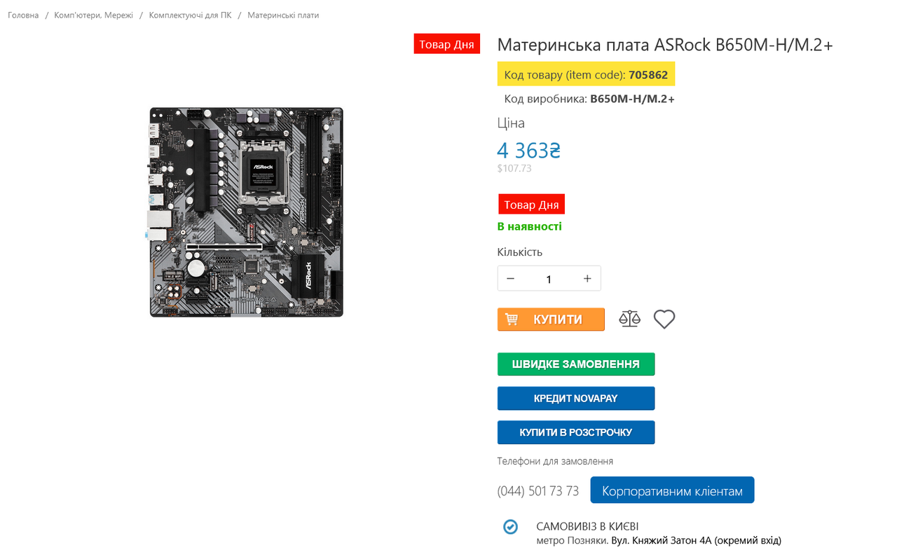

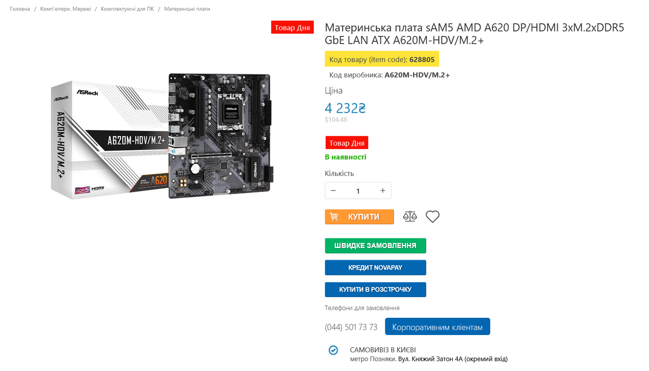

Оптимально щоб Ви вказали суму на яку розраховуєте.
Якщо різниця в ціні між A620M HDV/M.2+ та ASRock B650M-H/M.2+ до 200 грн то варто обрати на B650. Наприклад...
https://comtrading.ua/prod-materinska-p ... la-705862/
https://comtrading.ua/prod-materinska-p ... -g-628805/
