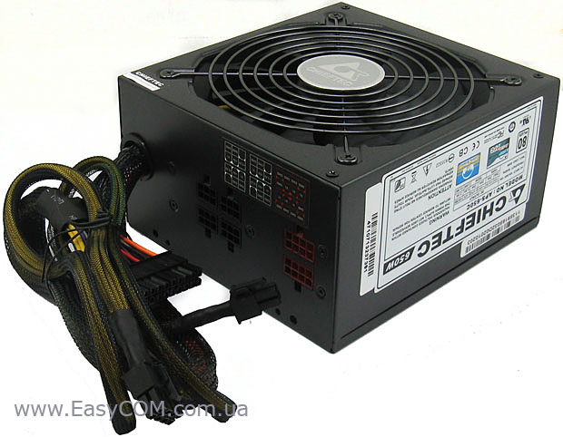

Народ вот и сдох походу вентилятор в БП(шуршит,трещит) надо срочно его заменить. посоветуйте какой купить в данный блок питания CHIEFTEC APS-650C мощностью 650 Вт.
https://ru.gecid.com/power/chieftec_aps-650c/ тема на БП

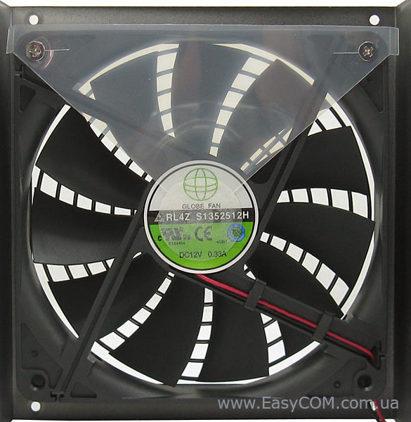

Essex:Народ вот и сдох походу вентилятор в БП(шуршит,трещит) надо срочно его...
разобрать, провести ревизию вала, подшипника, удалить остатки грязи, задать новой смазки и собрать назад: вентилятор - не атомный реактор, и обычному пользователю вполне по силам провести такие несложные манипуляции. вот если после ревизии он продолжает трещать, тогда пора...менять подшипник или сам вентилятор, если там втулка.
конкретно этот по фото - втулка: промыть, промазать, оценить результат.
Essex
Аватара пользователя
Откуда: Кривой Рог
Сообщение
anatolikostis
Хорошей смазки нет, почистил и залил масло машинное(что было) , эффекта нет. :weep:
