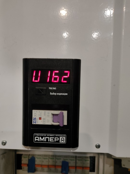

за прошедшую неделю у меня было штук пять отключений по 3-6 часов, разряжал батареи условно наполовину, и после восстановления сети - заряжал.
... з листопада живу по графіку 7годин немає - 3,5години є (172-190В) - 3,5години немає - 7годин є (172-190В)
І те "є світло" за тиждень 5-6 днів з 2...3 ночі до 4...7 ранку, та з 12:00 до 17:00
Коли ти спиш, або на роботі :lol:
А в неділю коли випадає світло що ти не спиш і вдома - всі кидаються прати-прибирати-готувати і вхідна мережа стає такою чудовою:
Заряджайся досхочу, у тебе є 3,5години або потім вночі буде 7 годин трохи більшої напруги. :laugh: [/off]
