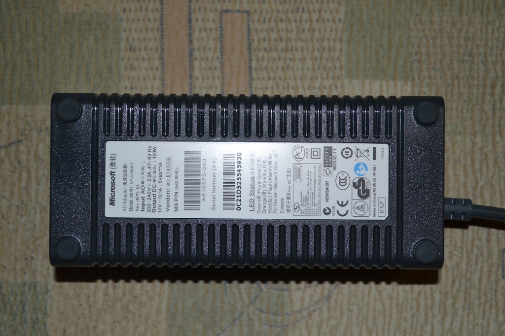

БП быстро нашелся. Помогите с распайкой проводов на 12В. И куда можно использовать целый ампер на 5В (все куллера жрут максимум 0,2А), не пропадать же ему, если он уже бонусом идет в БП
Добавлено через 8 минут 11 секунд:
Нужно распаять, чтоб был выход такой: http://www.amazon.co.uk/Genuine-Microso ... B00AY8ZL2A

Я спрашиваю конкретно, что еще нужно кроме того что припаять +12 вместо желтого провода на картинке, минус к подписанной земле. С таким раскладом пишут что БП не заведется, так как от консоли еще какой то сигнал на БП поступает... Может еще какие то выходы замкнуть нужно или еще чего впаять?

Я не силен в буржуйском, но на форуме нашел:
Правильно ли я понял, что просто соединили/спаяли выходы красного провода на +5 и синего (который у нас подписан PC_ON)?

There's a red and blue wire, red= +5v and blue= on signal. So I just de-soldered the blue wire from the board and looped over the red wire to make it always on. Could easily add a switch but I didn't see a need for one.So how do you switch it on from the normal "standby" mode?

для запуска нужно пустить 5 вольт дежурки блока (5всб) на поверэнабле вроде.

Замыкаем +5 на PC ON и вперёд...
