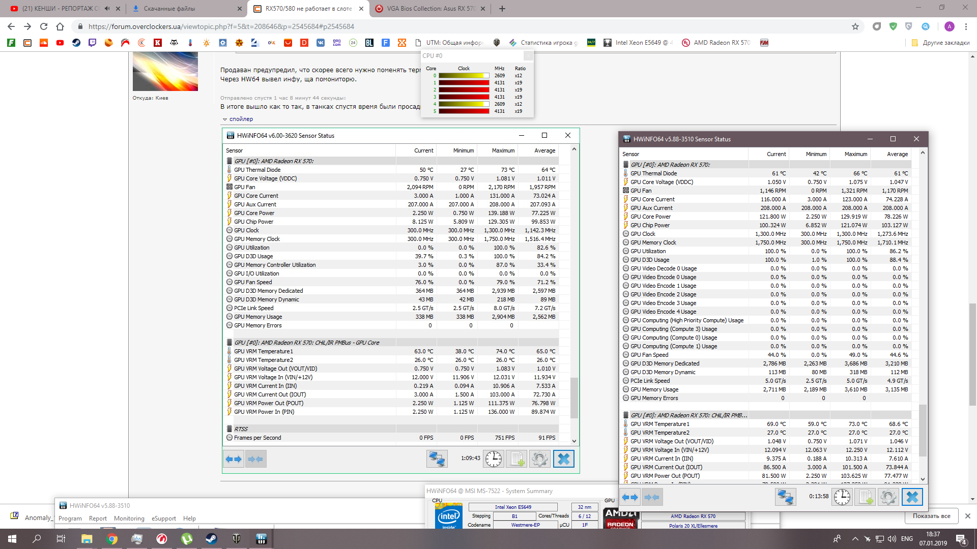

Продаван предупредил, что скорее всего нужно поменять термопасту и термопрокладки.Grava:Asuser
А температура врм какая?
Через HW64 вывел инфу, ща помониторю.

В итоге вышло как то так, в танках спустя время были просадки по ядру.

Ну, примерно как и меня, но откуда 2170 оборотов при максимальной температуре 73 градуса? И это при таргет темп 78Asuser:В итоге вышло как то так, в танках спустя время были просадки по ядру

Asuser
- Откуда: Київ
Вот и у меня тот же вопрос, откуда?Grava:но откуда 2170 оборотов при максимальной температуре 73 градуса?Asuser:В итоге вышло как то так, в танках спустя время были просадки по ядру
- спойлер
Выставил принудительно скорость кулера на 48%, что соответствует 1327 об/мин (как у Вас на скрине), попробуем так карточку пожарить, посмотрю, какая темпа будет и что по чипу, будет ли скидывать мегагерцы.
Можете свой биос скинуть?
Отправлено спустя 21 минуту 23 секунды:
Вот так ведет себя видик при зафиксированных оборотах после одной катки:
