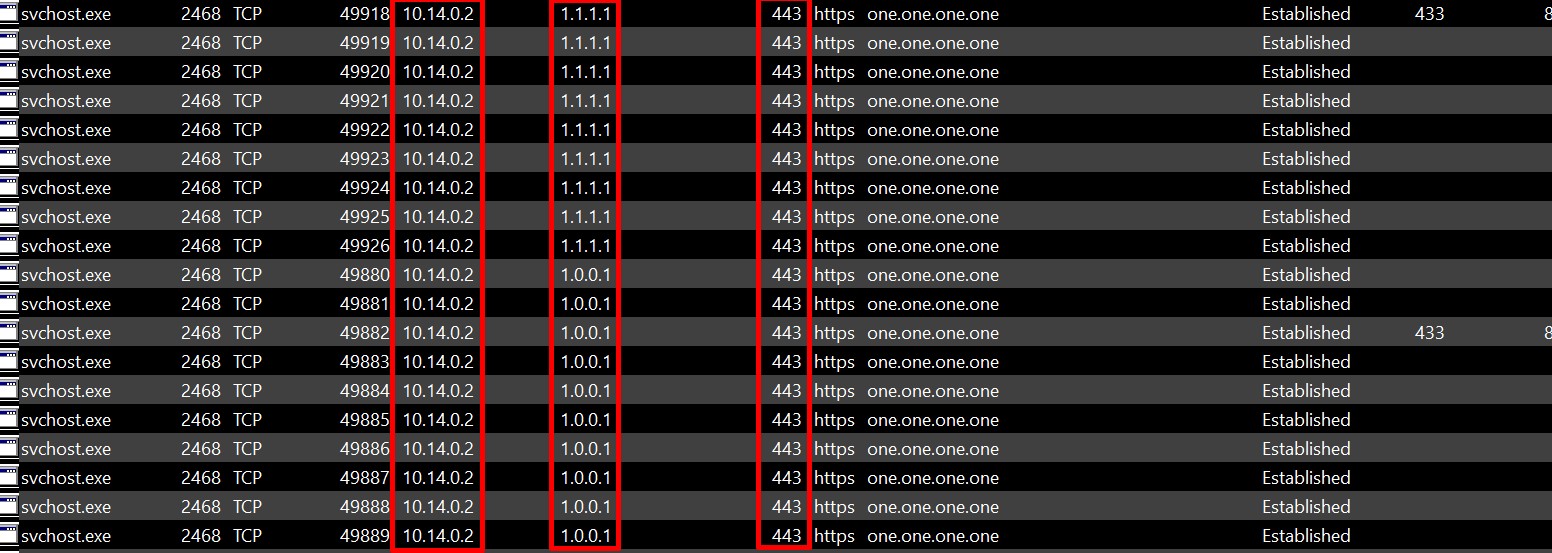

Royter: ↑ 29.09.2025 07:32DoH (DNS over HTTPS) полезная ли такая функция в роутере?
Це надкорисна фіча, якщо ви не хочете, що б провайдер не знав куди ви ходите на пару з дядьою майором. Я конкретно знаю про що пишу. Я дуже сильно заморочувався її правильним налаштуванням на він11, тому що в дефолті те "шифрування" яке типу начебто вмикається - воно не працює, там треба ряд танців з бубном провести що б все правильно налаштувати. Перевіряв роботу WireShark
Ну це я про вінду кажу, якщо на роутері, то має бути ввімкнутою бай дефолт. Або DoH, або DoT. Тільки в режимі Strict, а не Opportunistic.
В мене DNS трафік мало того, що шифрований, так він ще й в wireguard тунель запакований
Безпека має бути безпечною))

VolandInferno: ↑ 29.09.2025 23:07Це надкорисна фіча, якщо ви не хочете, що б провайдер не знав куди ви ходите на пару з дядьою майором.
Дядькі майору чудово донесе куди ти там ходиш твій днс-провайдер. При чому навіть швидше ніж інтернет провайдер. Ти ж не власного підіймав, я думаю, а публічний юзаєш. Так що корисність фічі доволі сумнівна насправді. :rotate:

Scoffer: ↑ 29.09.2025 23:30
Емпіричним способом перевіряв. Так би мовити, на самому вищому рівні оператора.
Як провайдер взнає які пакети по 443 порту - DoH? Тільки без DPI. Та тут навіть і DPI не сильно допоможе.
Якщо все вірно зробити, то ніхто нічого нікуди до донесе.

Scoffer: ↑ 29.09.2025 23:30ти там ходиш твій днс-провайдер.
Хочу я на це подивитись))

Scoffer: ↑ 29.09.2025 23:30Ти ж не власного підіймав
Власний також є. Його піднімати...ну хвилин 40.
Якщо в загальному сенсі - краще юзати ніж не юзати.

VolandInferno: ↑ 29.09.2025 23:35Хочу я на це подивитись))
Cloudflare тебе здасть з потрохами за першим-ліпшим запитом. Якщо вже доводити секьюрність до секьюрного вигляду, то без репліки корневих днс, не обійтись ніяк.
