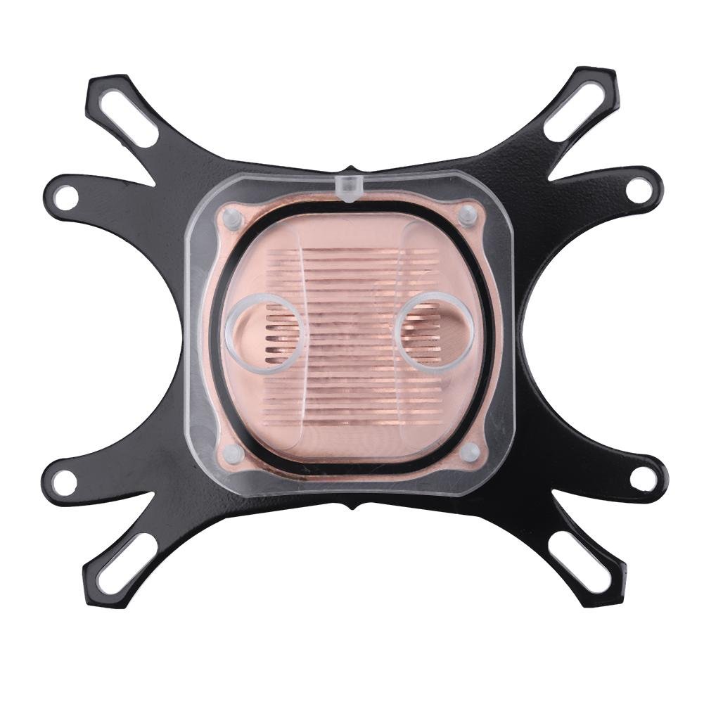

Товарищи, есть такой вопрос.
Есть китайский ноунейм водоблок (картинка из интернетов) с большими, широкими каналами, выиграю ли я хотя бы градусов 5 с заменой на какой-то от ек или прочих производителей(развитая система микроканалов, разгонная пластина)?
или мб как-то допилить этот?
- спойлер
- сам водоблок вобщем, только у меня крышка из ацеталя

darlo0k
Скорее всего да (может и больше чем 5С), хотя без тестов этих китайских поделок что либо говорить это как на кофейной гуще гадать. Вопрос цены и цели. Если разница в деньгах большая и нет цели добиться мах в разгоне, можно рискнуть. А так лучше брать что либо более проверенное из китайцев либо искать бу от известных брендов.
п.с. если водоблок уже есть то вопрос только в собственной жадности и в поставленных целях. К тому же вы сами можете сделать тест водоблока и сравнить с известными результатами других блоков в сети.

poulk
Ну скажем так, цели я уже добился, тишина присутствует. К сожалению уже на руках этот ватер, купил не до конца разобравшись в матчасти, а теперь сижу и думу тяжкую думаю
ну в простое сейчас 32С в нагрузке до 50С при условии что подключен только 1 слимовый радик 2х120 с крутиляторами на 700 оборотов (никак не регулируются, запитаны через молекс и резистор) правда и проц сейчас затычка (феном х4 @ 3.1 ghz).
Значит будем дожидаться зарплаты и покупать адекватный водоблокК тому же вы сами можете сделать тест водоблока и сравнить с известными результатами других блоков в сети

darlo0k
с такими температурами и тишиной я бы не дергался, ну если вдруг решите брать нормальный водоблок, то оптимально брать "фирму" Ек/альфакул... и тд б/у на форуме, можете посмотреть мой профиль, контур собран из недешевых комплектующих, б/у на форуме

Dark-seer
предлагали уже xspc raystorm за 600, но с крепежом только под интел и как я понял существует крепление только под их платформу?

darlo0k
если все более менее устраивает(да и 50С это вполне ок температура), то особого смысла рыпаться нет. т.к. замена блока на цпу потом потянет замену радика, помп и тд и тп
но если таки горит, ищите на форуме, предложения проскакивают вполне ок
