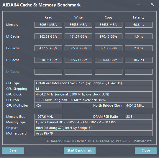

Smurniy
- Откуда: Харків
То что на скрине - это не совсем корректная частота. Множитель на 1 ядро, а так х35. Итоговая частота 3853МГц.
Напряжение Vcore выбрал +0,175в, напряжение памяти 1,65в, напряжение системного агента 1,05в. Частота памяти 2054МГц.
Выше гражданин заявлял что у него при 3,8ГГц на все ядра проц чуть ли не на минусе по офсету работает, но у меня шота не выходит даже при 1,344в стабильно работать в разных нагрузках.
Допустим при нагрузке AVX он вполне бодренько маслает, но при сбросе нагрузки, допустим тот-же ютубчик, может уйти в синьку, учитывая повышение множителя на 5 пунктов и там уже слабенькое напряжение не вывозит.
И да - не смотря на все танцы с бубном, мой проц никак не хочет бустить до х36, только х35.
Всё никак не заменю BIOS, а так бы мог сказать что всё испробовал.

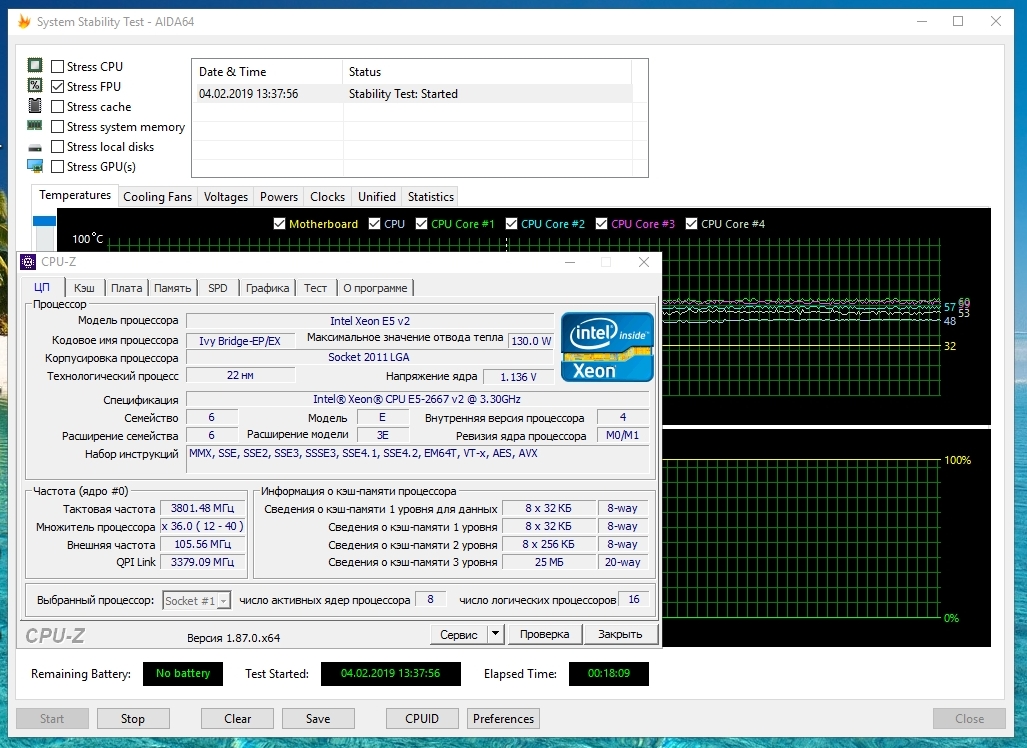

den2451984
А я не просто заявляю, а предоставляю скрин:Выше гражданин заявлял что у него при 3,8ГГц на все ядра проц чуть ли не на минусе по офсету работает
- спойлер
Если не выставить оффсет в минус на 0.005, то напряжение в тесте не 1.136-1.144v, а уже 1.160v
Тест гонял уже подольше, минут 20, наскриншотил и другие вкладки, но в споллер запихнул уже по минимуму (разобрался таки как в споллер упаковывать))
Отправлено спустя 39 минут 44 секунды:
У меня при всех моих значениях в биосе по процессору, а это всего лишь изменение частоты по шине на мизерные 105.6 и оффсет напряжения в минус на 0.005, ничего нигде не уходит в синьку. Комп работает иногда больше пары суток, в основном на выходных, игры, смотрю иногда игровые стримы 1080p/60fps-1440p/60fps, в основном по PUBG.
